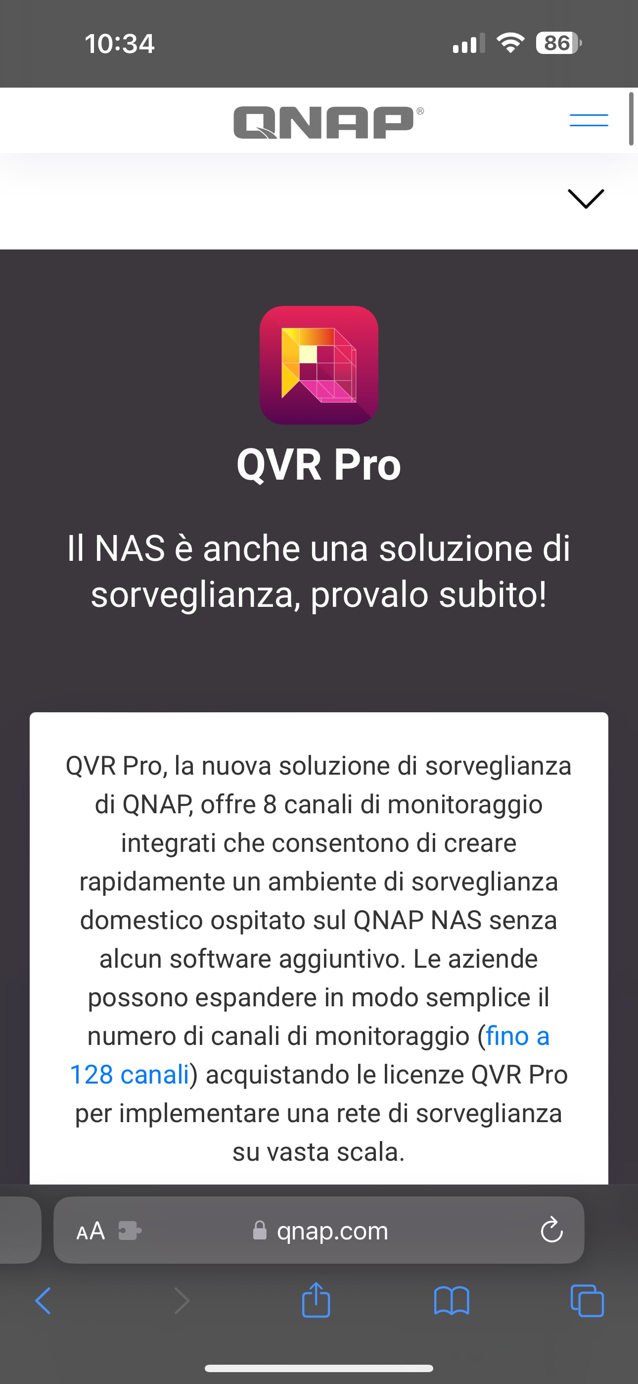

                              [cancellato] Senti stavo pensando, dato che vorrei realizzare anche un impianto di videosorveglianza a casa, dovrei comprare telecamere + NVR. É possibile invece comprare un NAS e farlo funzionare come se fosse un NVR anche? Le telecamere peró devo comprarle wifi perché non posso collegarle tramite ethernet.
                                Edoardo998 l’nvr sarebbe più plug & play e si arrangerebbe a fare tutto.
                                È possibile fare quello che vuoi te, per dirti io ho 7 cam che registrano con un utente ftp dedicato su un serverino locale (che ospita un server ftp ovviamente).
                                Ho dovuto gestire a mano la cancellazione delle registrazioni dopo un tot di tempo mediante qualche script che viene richiamato in automatico, altrimenti si arrivava alla saturazione dei dischi.
                                Presumo che il principio su nas sia uguale, ma non avendolo mai avuto non saprei dirti come funziona per l’autocancellazione.
                                Ps: per una migliore stabilità, se puoi, cabla in ethernet le cam.
                                  D3de No, non posso cablare in ethernet.
                                  L'NVR allora può fare anche da NAS?
                                  Cioè vorrei fare una spesa unica ed evitare di acquistarli entrambi.
                                  Comunque io voglio qualcosa di semplice, voi mi parlate di script...
                                  È ovvio che l'autocancellazione serve perché altrimenti la memoria finisce.
                                  Considerate che tutto l'impianto dovrò poi consegnarlo a mio padre, che ha 67 anni, lui è già tanto se sa stampare un pdf, per fare l'estratto conto ogni volta viene da me.... quindi deve essere semplice come sistema...
