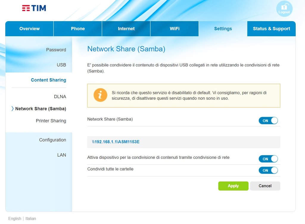

Buonasera, ho il modem TIM fino a 100 mega, é questo:
https://www.amazon.it/SMART-MODEM-ROUTER-TIM-TELECOM/dp/B01MRGD0J1
Vorrei sapere come faccio a collegare un hard disk esterno (alimentato tramite presa elettrica) al modem TIM e soprattutto, dopo averlo collegato come faccio ad accederci da un pc collegato alla rete locale?
Sono arrivato qui, e adesso come accedo ai file?

    Utilizzando il percorso UNC in azzurro che vedi nella schermata?
      [cancellato] Lo devo scrivere sul browser o su esplora risorse? Comunque in entrambi i casi non funziona.
      • D3de ha risposto a questo messaggio
        Edoardo998 In esplora risorse, se fai click destro sopra a "questopc", aggiungi percorso di rete e alla voce dell'indirizzo incolli quello non funziona ugualmente?
        Inoltre se non funziona, hai abilitato nelle funzionalità aggiuntive smb?
        Pannello di controllo --> Programmi e funzionalità --> Attivazione/Disattivazione funzionalità di windows
          D3de Si la funzione "smb diretto" é attivata. Ho provato a incollarlo e mi dice cartella immessa non valida.

            Se inserisci solo \\<ip router> vedi qualcosa? La rete LAN in Windows è vista come "pubblica" o "privata"?
            Bisogna capire anche che versione di SMB supporta il router. SMB Direct è supportato solo da SMB v3, puoi provare ad abilitare "SMB 1.0/CIFS Client" (se la tua versione di Windows lo permette) e vedere se si connette, però SMB v1 è ormai un protocollo obsoleto che sarebbe meglio non usare.
              [cancellato] scrivendo //192.168.1.1 mi da lo stesso errore.

              SMB 1.0/CIFS Client come si attiva?
              • Juza ha risposto a questo messaggio
                Edoardo998 vai in applicazioni, componenti aggiuntivi di windows (o qualcosa del genere) e nell'elenco che esci selezioni le caselle con smb 1 che è disattivato di default
                  Juza Fatto, si chiama supporto per la condivisione file SMB 1.0.
                  Adesso funziona, grazie mille!
