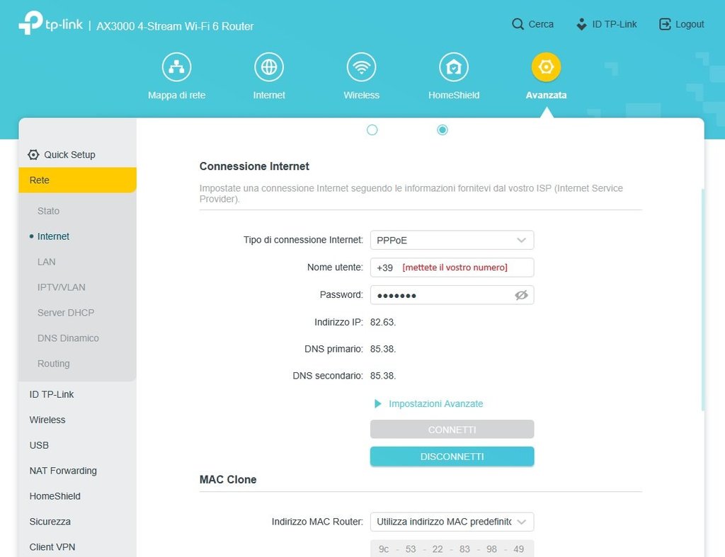

          Giamast ciao ma il numero del telefono lo metti con il +39 o senza.
          Inoltre mi spieghi come fai ad inserire gli altri dati,visto che non c'è il campo di inserimento?

          Ecco qui come si configura il modem TP-Link Archer AX55 (AX3000) che sto usando ora:
          La Password è timadsl
          Evviva ... FUNZIONA
