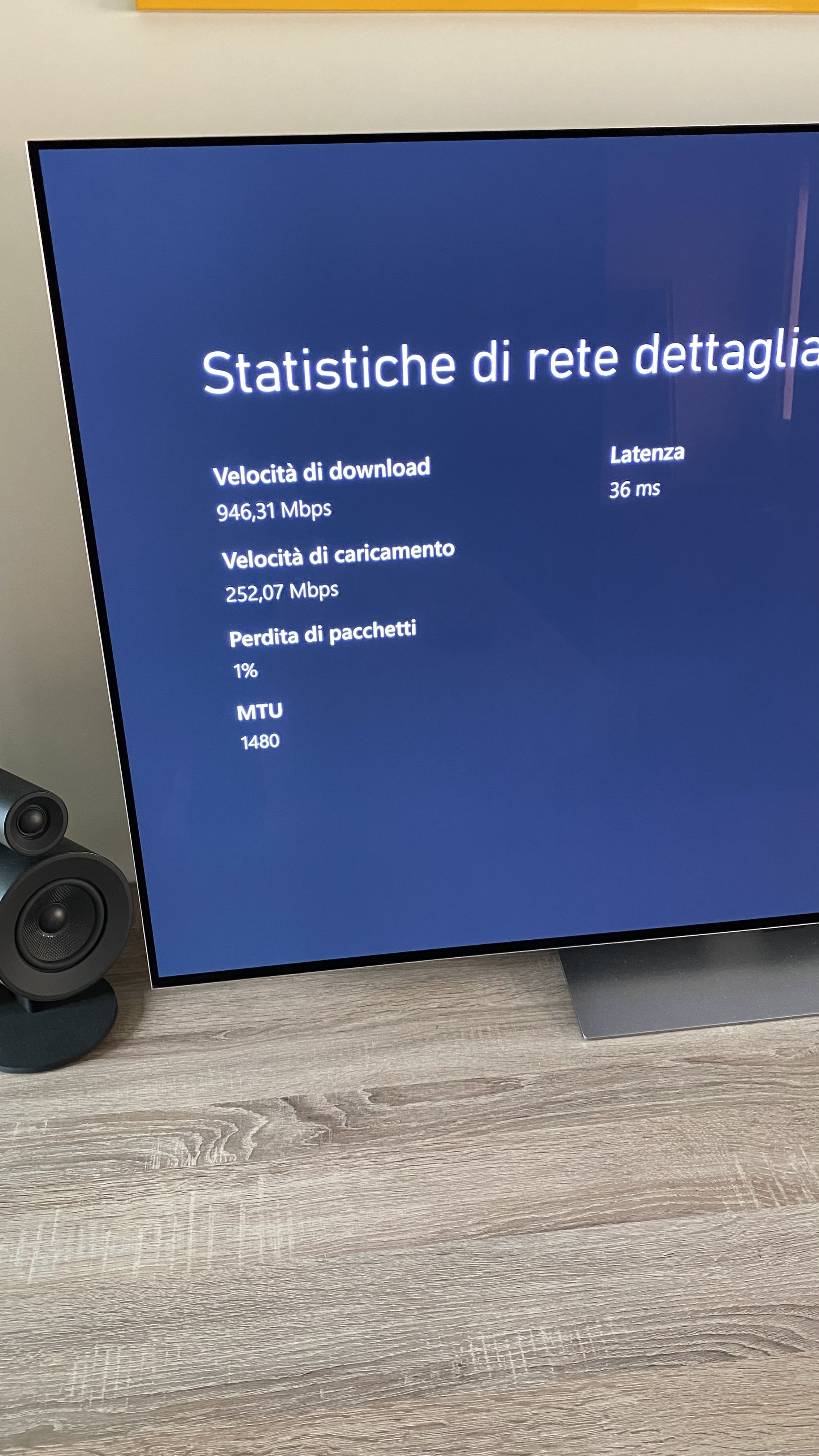

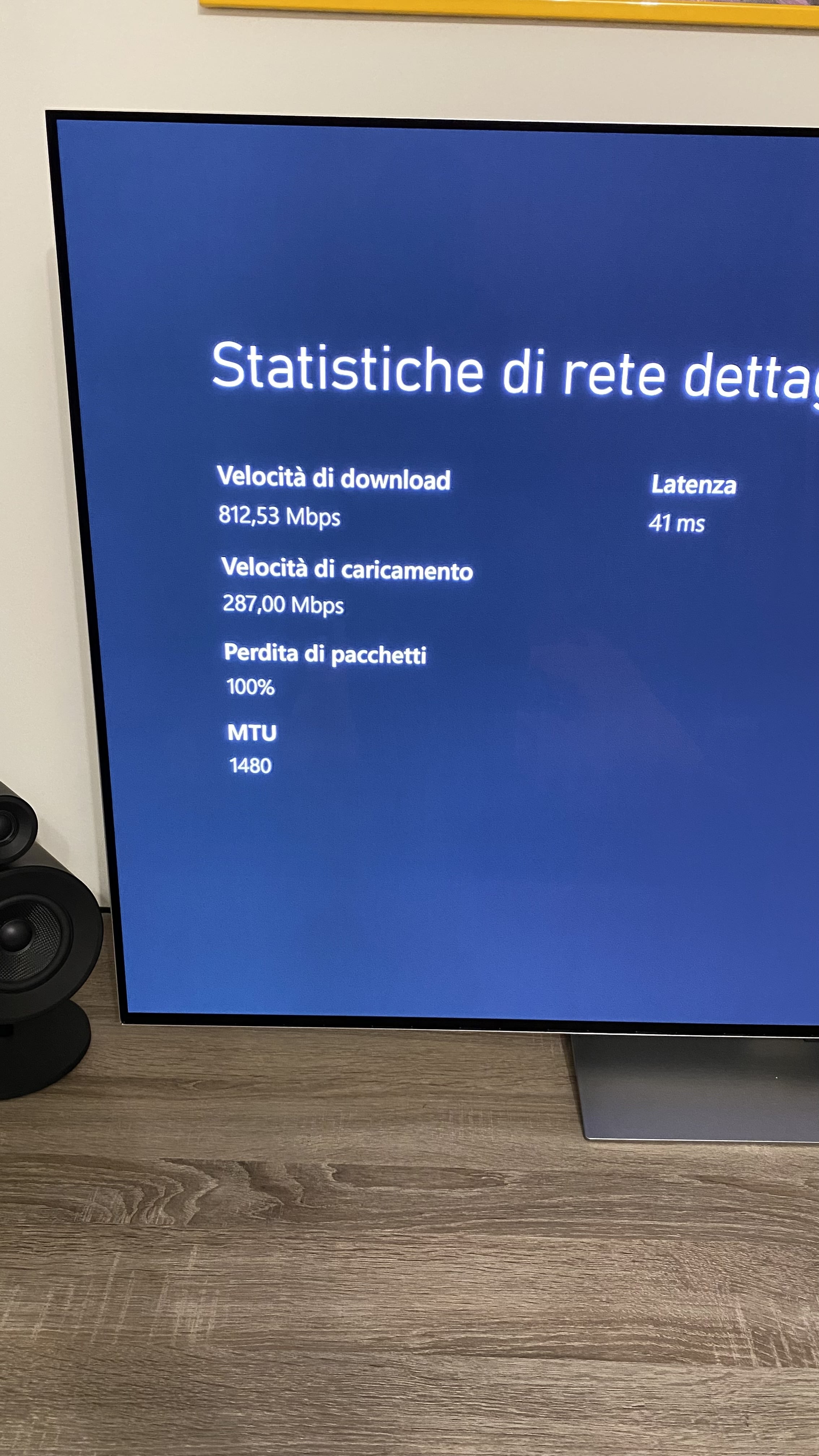

Il packet loss e la latenza viene rilevata attraverso test effettuati su un PC ed Xbox Series X (rigorosamente cablati),

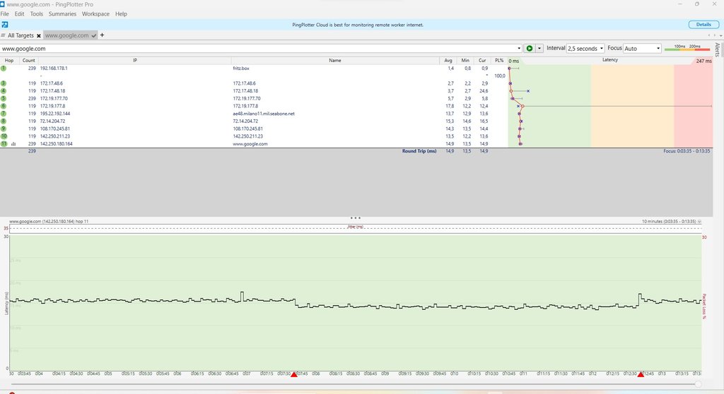

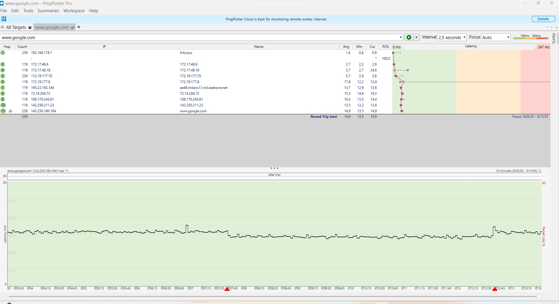

DrValex Io ti posso consigliare di scaricare pingplotter. Ci sono 15 giorni di prova gratis.
Fai partire un test su 8.8.8.8 e uno su 1.1.1.1 con intervallo 1 secondo e lo lasci andare qualche ora se non addirittura un giorno e poi vediamo i risultati.

DrValex Riusciamo a vedere ogni quanto si presenta il problema, quanto dura e in che punto della connessione si presenta.

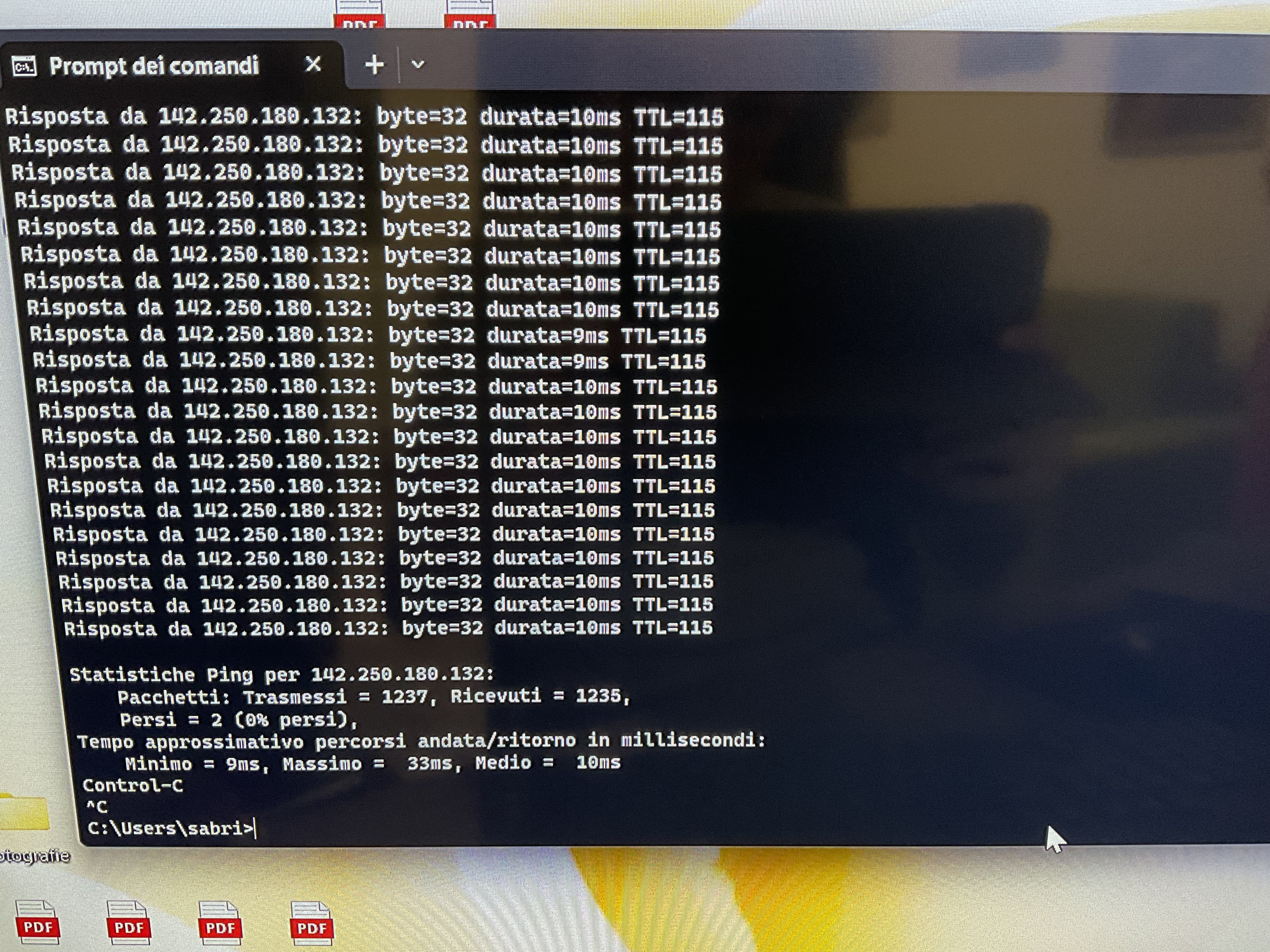

Ho effettuato test via Xbox con il programma integrato per rilevare i pacchetti persi oltre alla velocità della connessione, ed ho anche effettuato tramite prompt dei comandi dei ping verso google, bing ed 1.1.1.1, ogni tanto qualche pacchetto lo perde, oltre che il test di Xbox rileva una percentuale maggiore di perdite di pacchetti, oltre che quando gioco ho un ping stratosferico. Il tempo non lo posso definire, è da un mese che avviene almeno una volta a settimana, ma non ha una frequenza fissa, avviene punto.

DrValex carica lo screen della schermata completa. Non serve oscurare niente tranquillo.
Questo è quanto, mi sembra non risulta nulla, ma come dicevo sopra, non risulta a tutte le ore o tutti i giorni... magari capita una volta a settimana, un periodo per 3 giorni di fila, ma poi magari per 5 giorni niente... dipende.
Sta di fatto che la perdita di pacchetti l'ho rilevata, sia da PC che da Xbox, ho degli screen in merito
