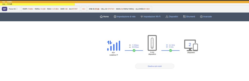

Grazie al forum mi sono informato sugli aspetti legati alle bts e ho cercato per tentativi di settare la combinazione migliore di bande (ho a disposizione b1. b3, b7, b20), e stasera il miglior settaggio sembra essere quello in foto.
Cosa potrei fare per arrivare almeno a 40mb stabili? mi potreste cortesemente aiutare?
    x_term ha aggiunto i tag MobilePoste .
    daveark92 e stasera il miglior settaggio sembra essere quello in foto.
    che invece non lo è visto che tra le 4 sono le meno performanti,prova a impostare B3+B7,col 535 puoi aggregare al massimo due bande

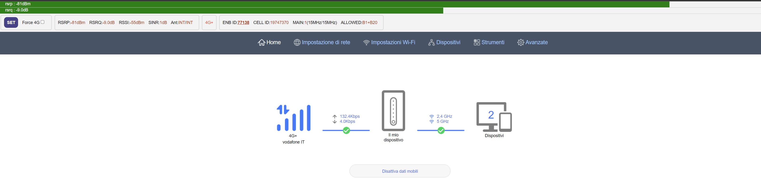

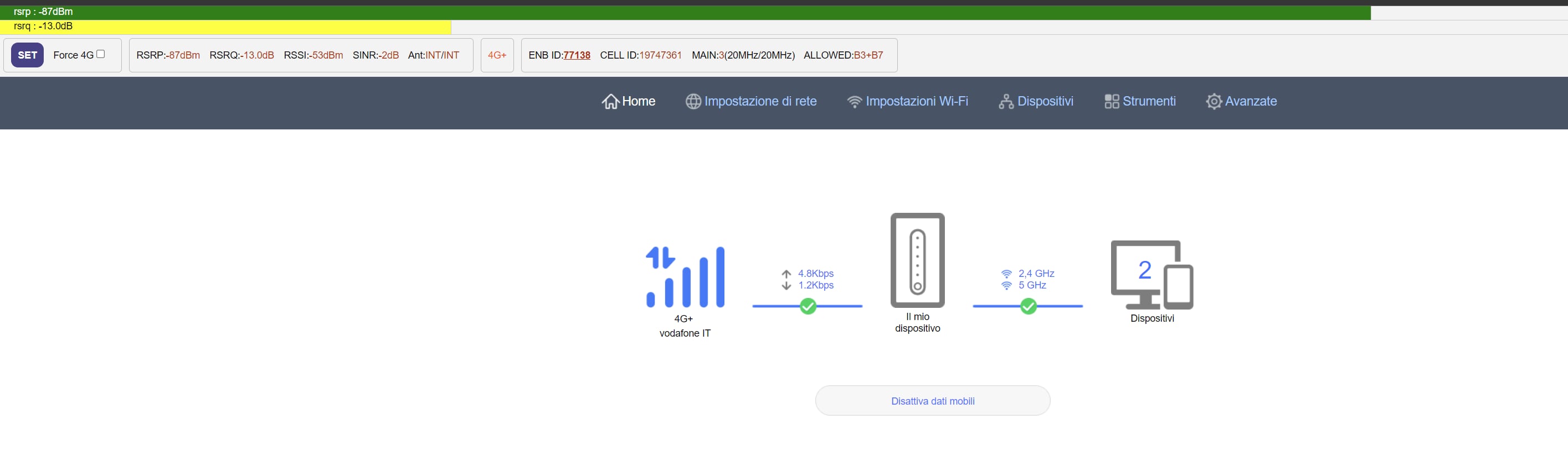

    ho appena provato e questa è la situazione:
    prima immagine con main b3 e seconda aggregata b7
    seconda immagine con main b7 e seconda aggregata b3
    migliorate le prestazioni?
    Potresti anche provare b7+b1 e viceversa, fai test durante vari momenti della giornata, ove ad esempio ti va meglio la sera/notte e di giorno va lenta è sicuramente un problema di BTS satura non risolvibile a breve termine (e nemmeno a lungo se vodafone non ha interesse a farlo).

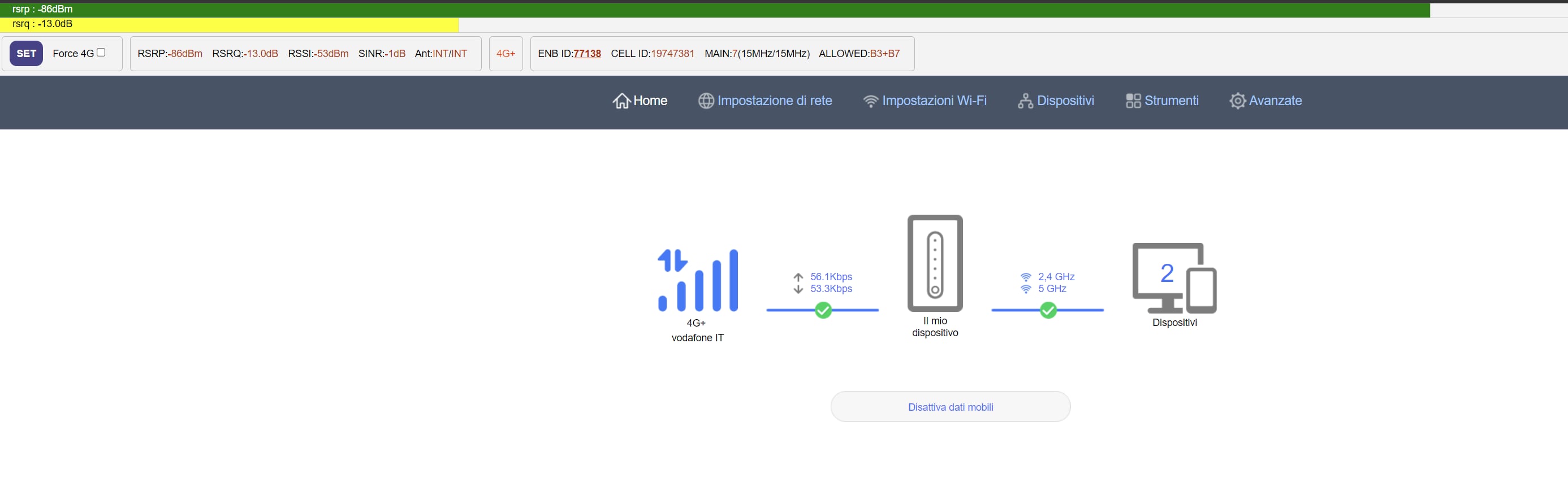

    Questa è la situazione di stamattina:
    ottenendo un download di circa 24 mb (mi starebbe anche bene cosi se rimanesse stabile)
    Un amico mi ha detto di stare attento anche ai valori di "SINR" che dovrebbe essere il rapporto segnale /rumore. Concordate? ci sarebbe un modo per migliorare tale valore? 🙂
