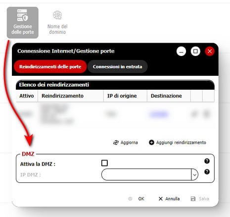

    ...e l'Iliadbox ha la possibilità di inserire un indirizzo IP in DMZ?
    In questo modo metterei il Flint 2 in cascata all'Iliadbox e lo inserirei nella DMZ...con questa configurazione (che è quella che utilizzo attualmente con Eolo) riesco a gestire tutto, dalle VPN Wireguard, ai DNS personali, all'XBOX...
    Leggevo che mettendo l'Iliadbox in modalità ONT ci potrebbero essere problemi con le porte assegnate
    • TJL73 ha risposto a questo messaggio
      Earendil l'Iliadbox ha la possibilità di inserire un indirizzo IP in DMZ?
      Questo, sì. Anche se non l'ho ancora mai utilizzato:
      Earendil Leggevo che mettendo l'Iliadbox in modalità ONT ci potrebbero essere problemi con le porte assegnate
      Normalmente, viene assegnato solo un quarto delle porte totali, quindi, se necessiti di porte fuori dal tuo range di disponibilità, sarà necessario richiedere un IP full stack. Anche in questo caso, non ho ancora avuto occasione di averne necessità, ma c'è chi lo ha già fatto.
