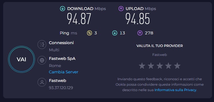

                  Buonasera ragazzi, riapro questo thread dopo aver fatto tutti i lavori e finalmente portato il cavo lan al piano di sopra. Tutto bello, super contento funzioni ma c'è un piccolo problema... Facendo lo speed test il computer non sale più di 95 sia in download che in upload...

                  Edit: Tra l'altro ho notato che ad ogni speedtest arriva sempre a 94.80 e qualcosa e rimane fisso li, ne ho fatti diversi e sono tutti simili.
                  Edit 2: Ho provato con il portatile che anche quello mi faceva 800+ sia in download che upload e niente, più di 94 non fa... anzi fa anche meno il portatile

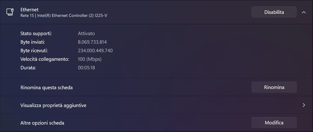

                  Edit3: Ho notato anche che andando su impostazioni del mio pc vedo che la velocità di collegamento è 100mbps :\
                  Edit 4: Ho provato con un terzo portatile e la connessione non supera mai i 100. Ho anche provato a cambiare il parametro velocità/duplex nella scheda di rete ma niente, si resetta automaticamente a 100Mbps. A questo punto possiamo escludere componente pc... potrebbe essere che ho cablato male il frutto?

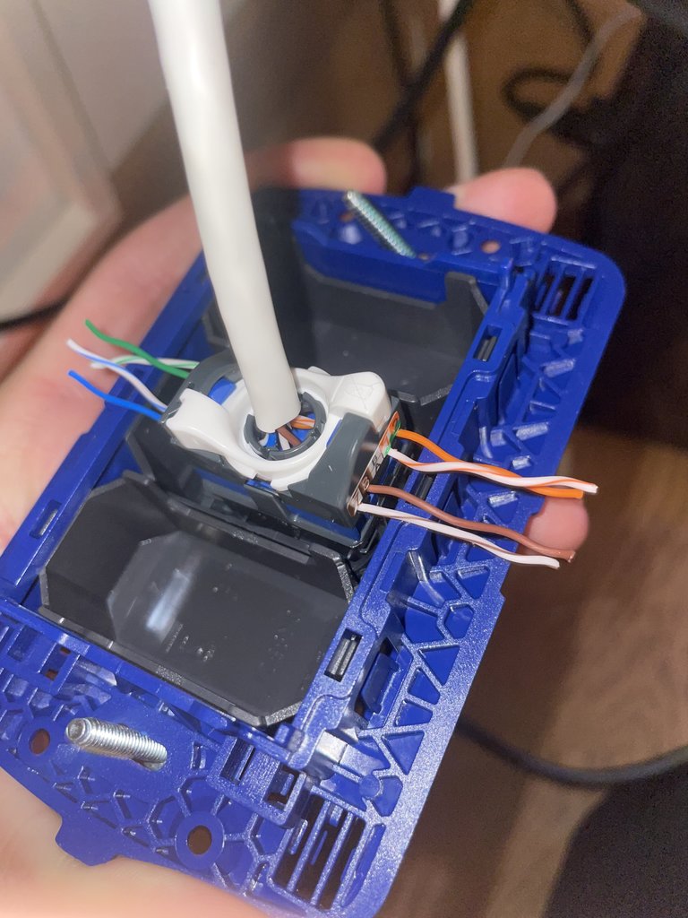

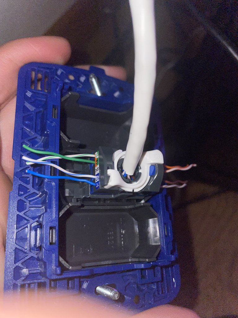

                  Entrambi i frutti li ho cablati cosi (le immagini sono entrambi dello stesso frutto del piano di sopra, anche al piano di sotto li ho cablati allo stesso modo):

                    ivan7k9 al piano di sotto li ho cablati allo stesso modo):
                    Inanzitutto l'eccenza va tagliata. Poi la guaina non è ben gestita, non si devono proprio vedere i fili sena guaina. Dopo di che questi frutti sono noti per essere delicati e molto probabilmente una degli 8 fili non fa contatto.
                    Era meglio se seguivi il consiglio di MircoT, comunque devi riprovare a fare la giunzione
                      simonebortolin quei frutti non sono fatti benissimo. prova a cambiarli con altro tipo.
