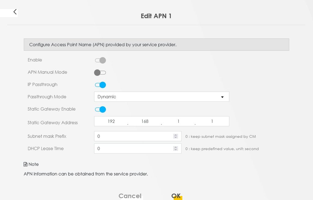

Credo che le impostazioni da modificare siano le seguenti, ma anche impostando l'IP 192.168.1.1 su "Static Gateway Access" non riesco nel mio intento.
Infatti, così facendo, riesco sì ad accedere al router dal browser tramite tale indirizzo, ma poi di fatto il l'IP reale del router è differente (vedere seconda immagine).

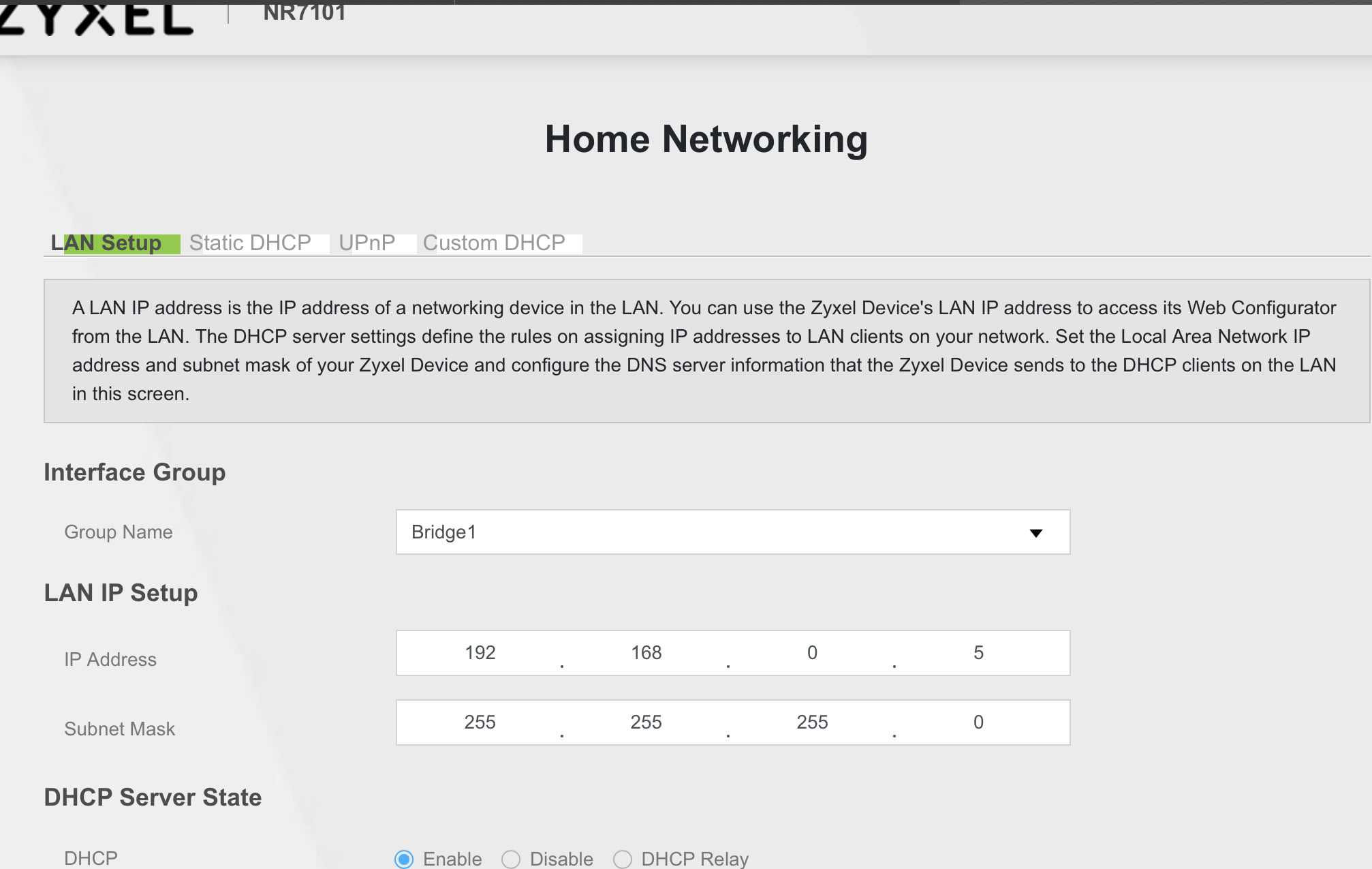

    Sei nella scheda sbagliata, l’APN non c’entra, devi andare nella scheda Network Settings e poi scegliere bridge1 e scrivere l’indirizzo IP desiderato. Questo è il mio:
    In edit APN 1 invece devi inserire manualmente l’APN corretto, questo è il mio:
      ochoalmocho
      Ti ringrazio tantissimo! Ora sono riuscito a settare tutto come desideravo e anche gli altri miei apparati funzionano correttamente!
