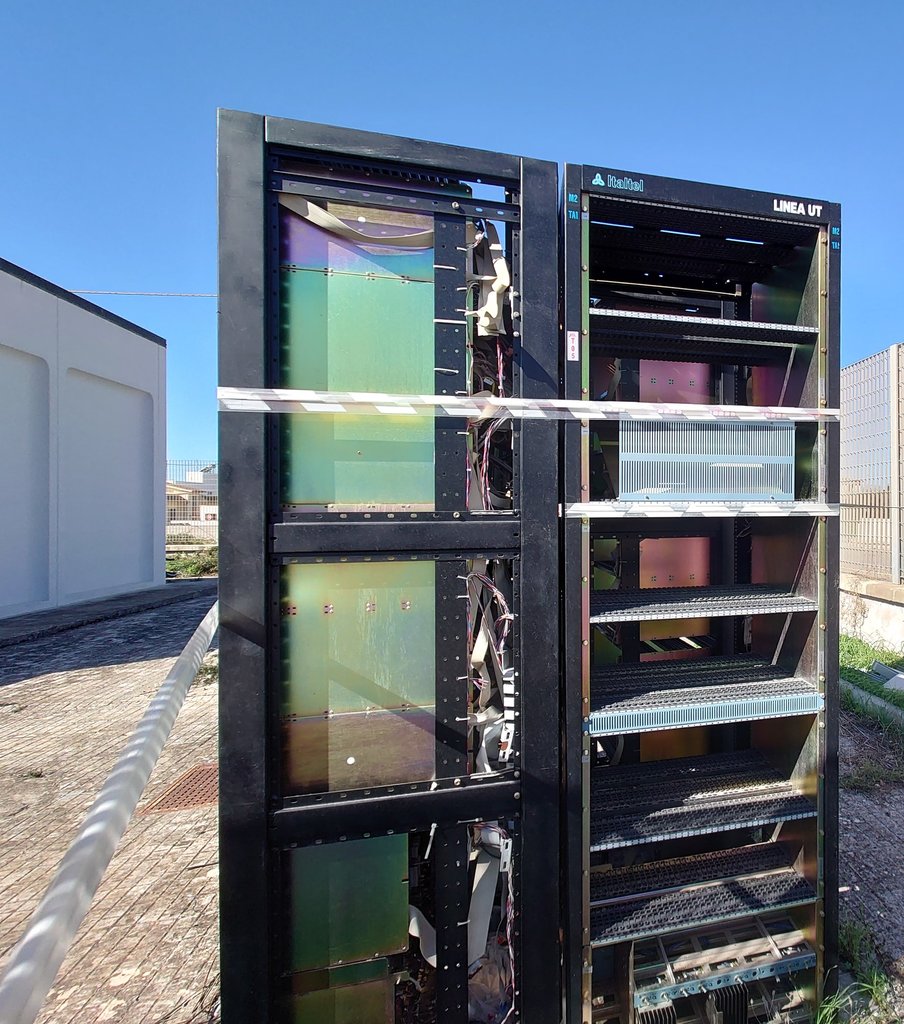

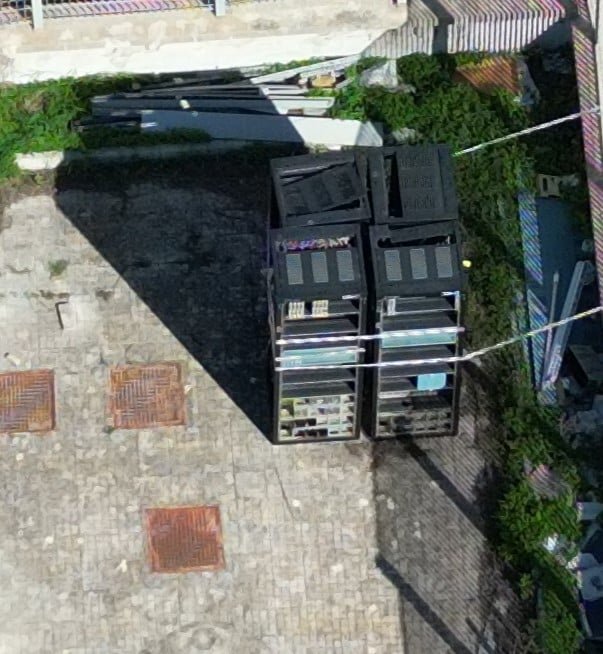

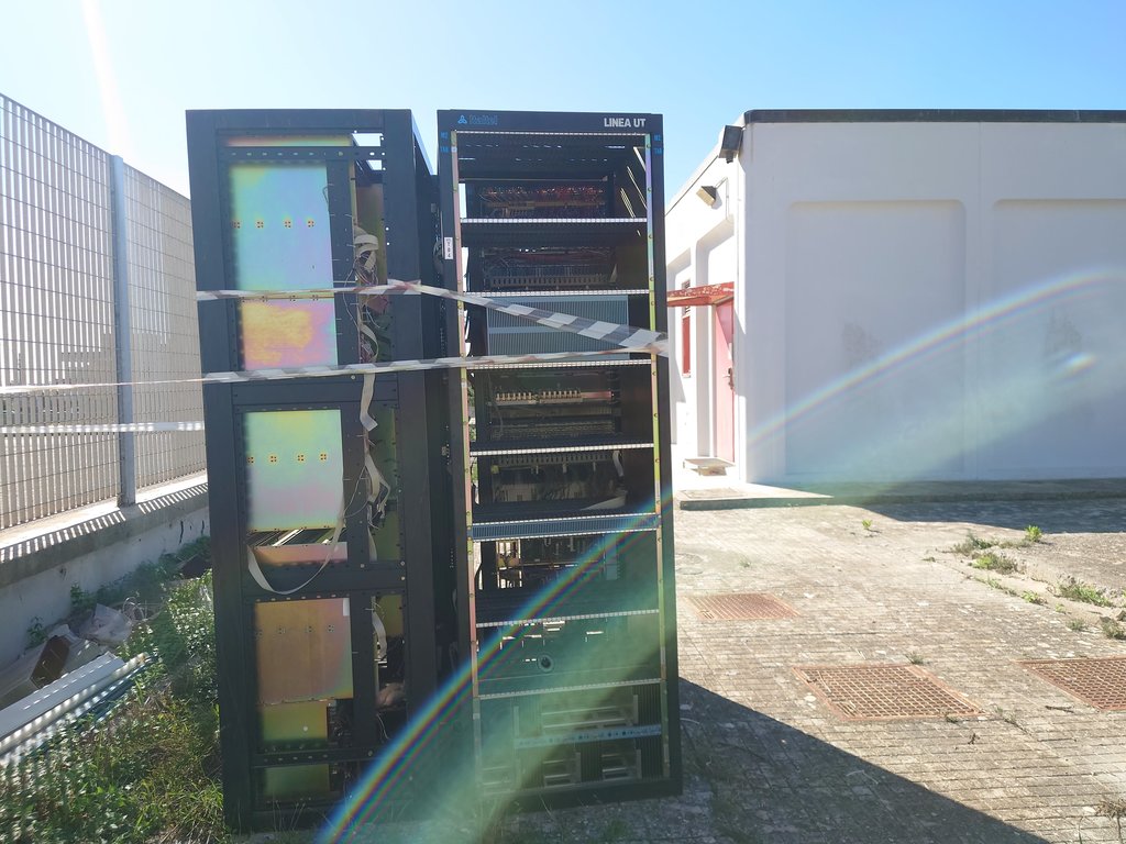

Non so se può essere un caso o meno, ma sabato passando vicino alla centrale telefonica del paese ho notato che all'interno della recinzione c'erano questi apparati
Non so da quanto tempo sono lì, ma stamattina ancora c'erano.

3) Che roba sono quegli apparati? (curiosità mia 😁, a prescindere dal fatto che possano o meno riguardare il guasto)
