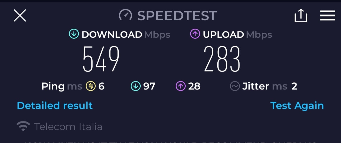

              nella stanza dove metterei il ripetitore faccio questi valori, secondo voi sarà tanto il calo? (wireless 5GHz)

                  Se non colleghi il nodo via cavo e non è tri-band ti potrai aspettare un calo di oltre il 50% della banda, ma soprattutto il ping sarà assolutamente instabile. Quest'ultimo anche con sistemi tri-band. Il wifi è comodo, ma non affidabile per applicazioni dove la stabilità è importante.
