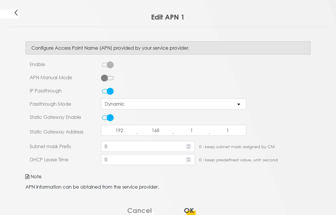

          Avrei solo una difficoltà per il momento:
          vorrei assegnare come IP del gateway predefinito, quindi dell'NR7101, l'IP 192.168.1.1, ma non riesco.
          Come predefinito aveva l'indirizzo 192.168.2.1, ma dopo l'avvio è automaticamente cambiato nel seguente:
          Sapreste aiutarmi ad assegnargli l'IP statico 192.168.1.1?
          Ho provato dalla seguente impostazione senza successo, in quanto impostando qui l'IP desiderato riesco solo ad accedere dal browser al router, ma di fatto l'IP rimane quello visualizzato sul prompt
          Scusate se la domanda possa risultare stupida, ma non sono mai stato un mago del networking... diciamo che mi ci sto approcciando ora! Spero possiate darmi una mano 🙂
