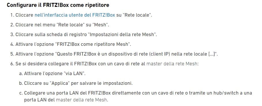

Avendo un collegamento FTTH, l'estate dell'anno scorso feci cablare due stanze molto distanti della casa con un cavo Ethernet cat6 che passa nelle canaline: nella stanza dove si trovano la borchia ottica e l'ONT c'è un FritzBox 7530 (fornito da Tiscali in comodato d'uso), collegato attraverso il suddetto ethernet ad un 7530AX che si trova invece in camera mia per un collegamento diretto col mio pc. Avendo in sospeso la possibilità di spostare sia la borchia ottica che il pc in zone diverse delle camere per dei lavori in casa da effettuare, all'epoca concordammo con il tecnico di non inserire ancora i frutti, di conseguenza i cavi escono liberamente dal muro.
Borchia ottica->bretella ottica->ONT->cavo ethernet piatto->7530->cavo ethernet cat6 nei muri->7530AX->cavo ethernet piatto->PC
