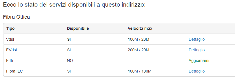

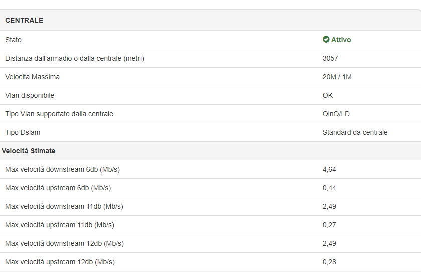

Intanto grazie mille per aver risposto. Questa è la situazione ADSL no fibra
Michi_d Per la distanza cabinet dove devo cliccare?

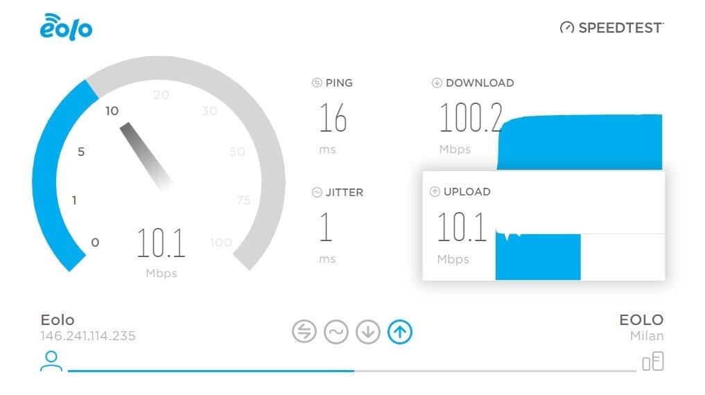

AndreaDunkelUlv il listino dei lavori extra è a discrezione dell'antennista comunque, ma se non hai problemi a farlo da solo tanto di guadagnato ovviamente. Questo è uno speedtest fatto il 26 dicembre alle 8 di sera a casa mia, tanto per dire quando sicuramente metà paese era a guardare roba in streaming abbioccata sul divano...

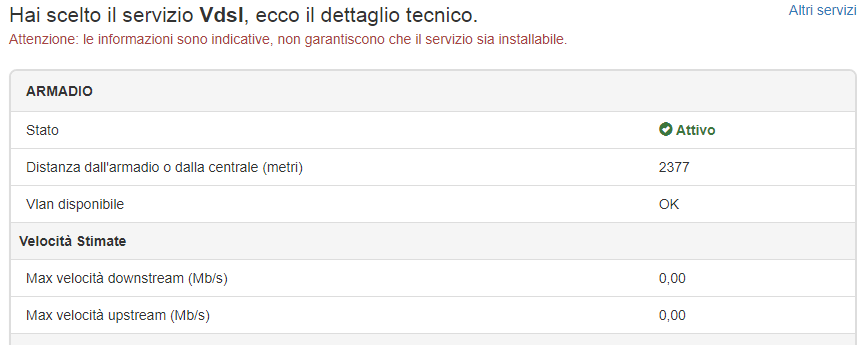

AndreaDunkelUlv confermo, non hai avrai FTTH perchè sei già coperto da FTTC a 2300m dall'armadio, quindi non vedrai miglioramenti per altri 5 anni minimo.

Eddie per la serie rimango senza connessione a quella distanza. Giusto?
x_term Ottima velocità!
AndreaDunkelUlv esatto, non si allineerebbe
