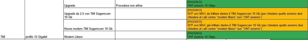

TakiiTV ho fatto espressamente richiesta di installazione con SFP poiché il router che volevo installare ha ingressi e uscite sfp.
Te l'ho già scritto prima e ti ho fornito anche un foglio dove ci sono scritte le varie cose.
Ci sono procedure da rispettare, non puoi scegliere tu.
Ti posto l'immagine del foglio.
Con un router tuo sei obbligato ad avere ONT esterno e non SFP.
