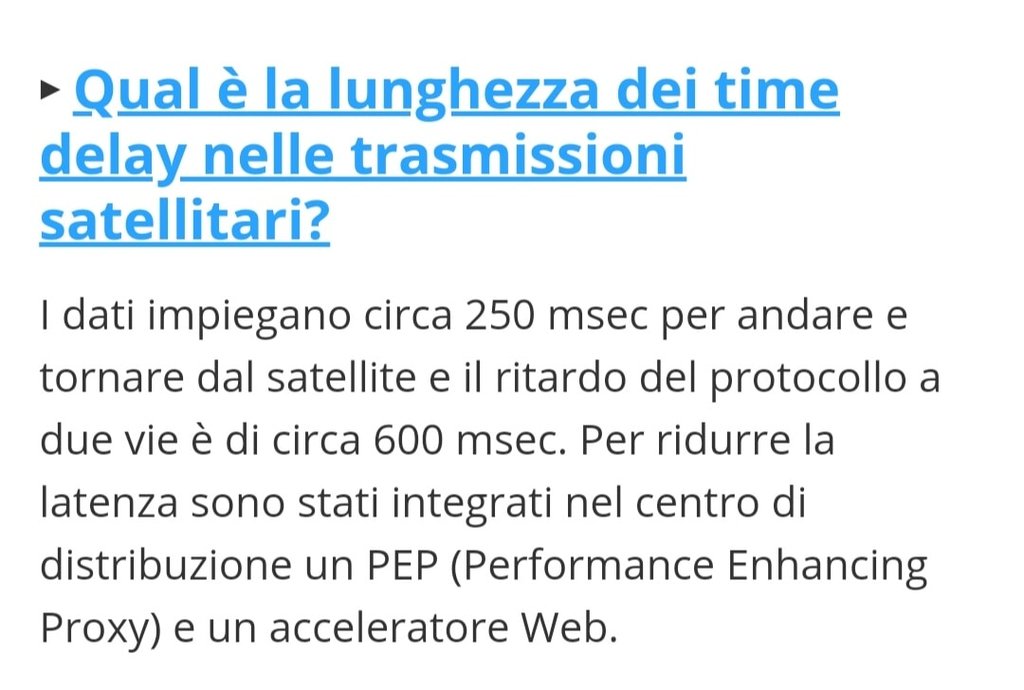

D3de Ciao ragazzi non so nemmeno se il tag FWA è giusto per questo tipo di connessione, però mi sono molto incuriosito di questo internet satellitare, visto che arriva in tutt'italia. Premetto che non voglio farlo perchè solo 50mbit costano 70€ al mese, però ero incuriosito e vorrei sapere com'è la latenza e come funziona in generale. Ho solo sentito che opensky da qualche mese riesce a dare latenze che non superano i 10ms

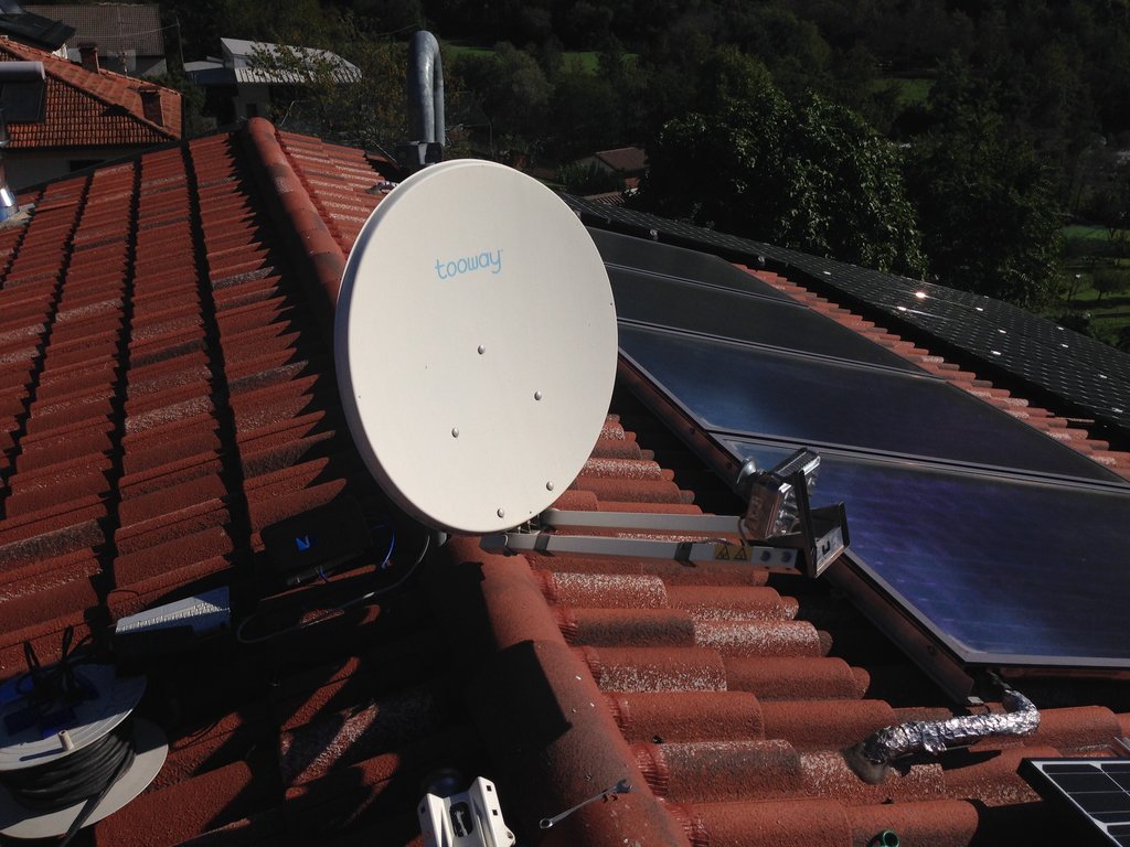

x_term D3de io ne ho installate forse 2 nella mia "carriera" di installatore, faceva 450ms verso Google... la parabola pesa un casino perchè non ha un LNB normale (ovviamente)...
Witcher93 D3de Penso che con forti temporali il segnale, e quindi la connessione, possa andare a farsi benedire come con la classica tv satellitare. O comunque avere cali prestazionali.
x_term D3de queste qui sono in banda Ka, quindi 26.5-40GHz, hanno molta attenuazione in caso di nuvole dense. Tuttavia, la potenza in uscita è anche molto più alta (il modem via satellite ha un alimentatore da 60W...) e la parabola è una 90cm quindi il guadagno a 26GHz è elevato, ergo a meno che non ci sia una catastrofe fuori casa funziona abbastanza bene.

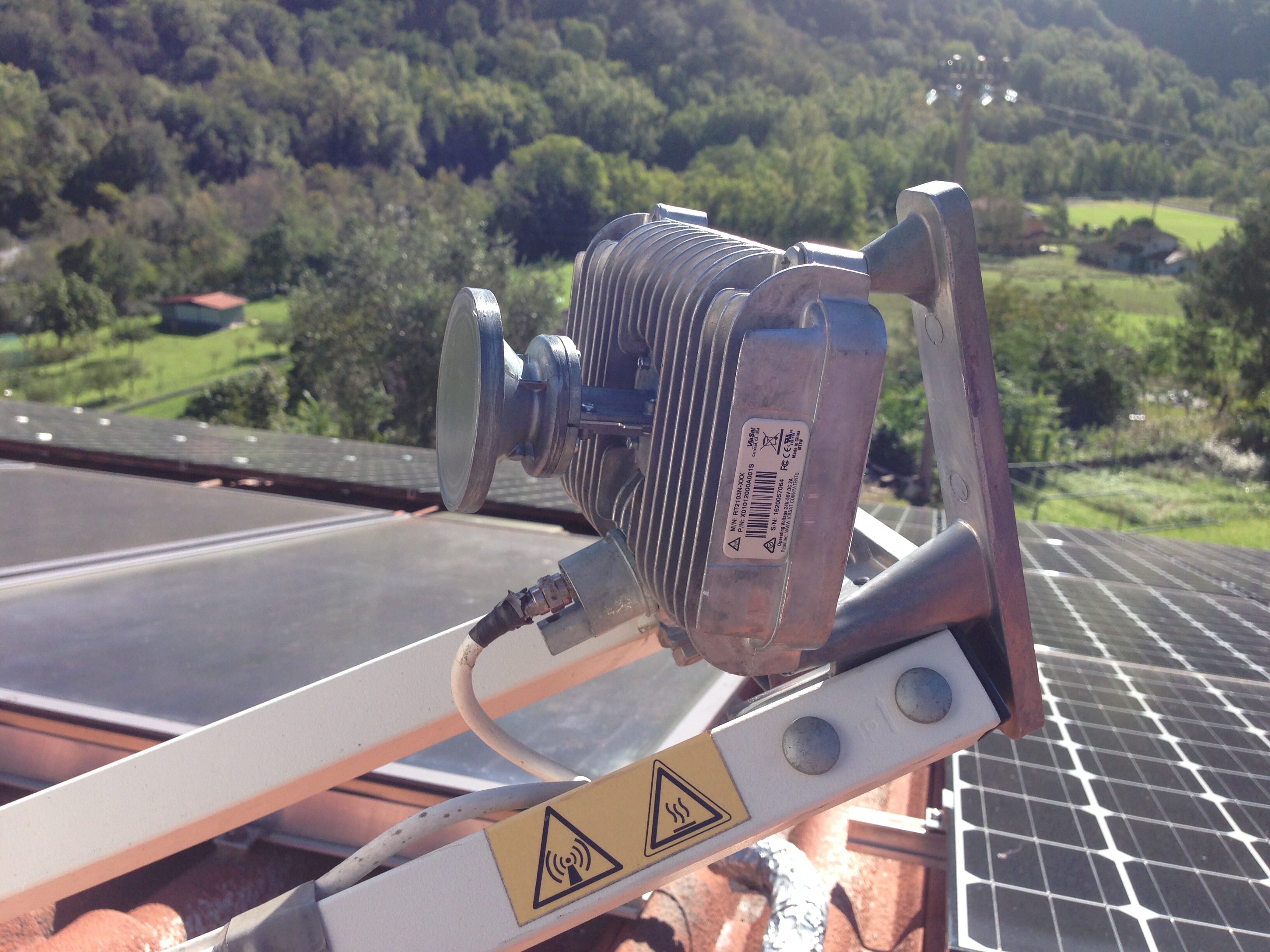

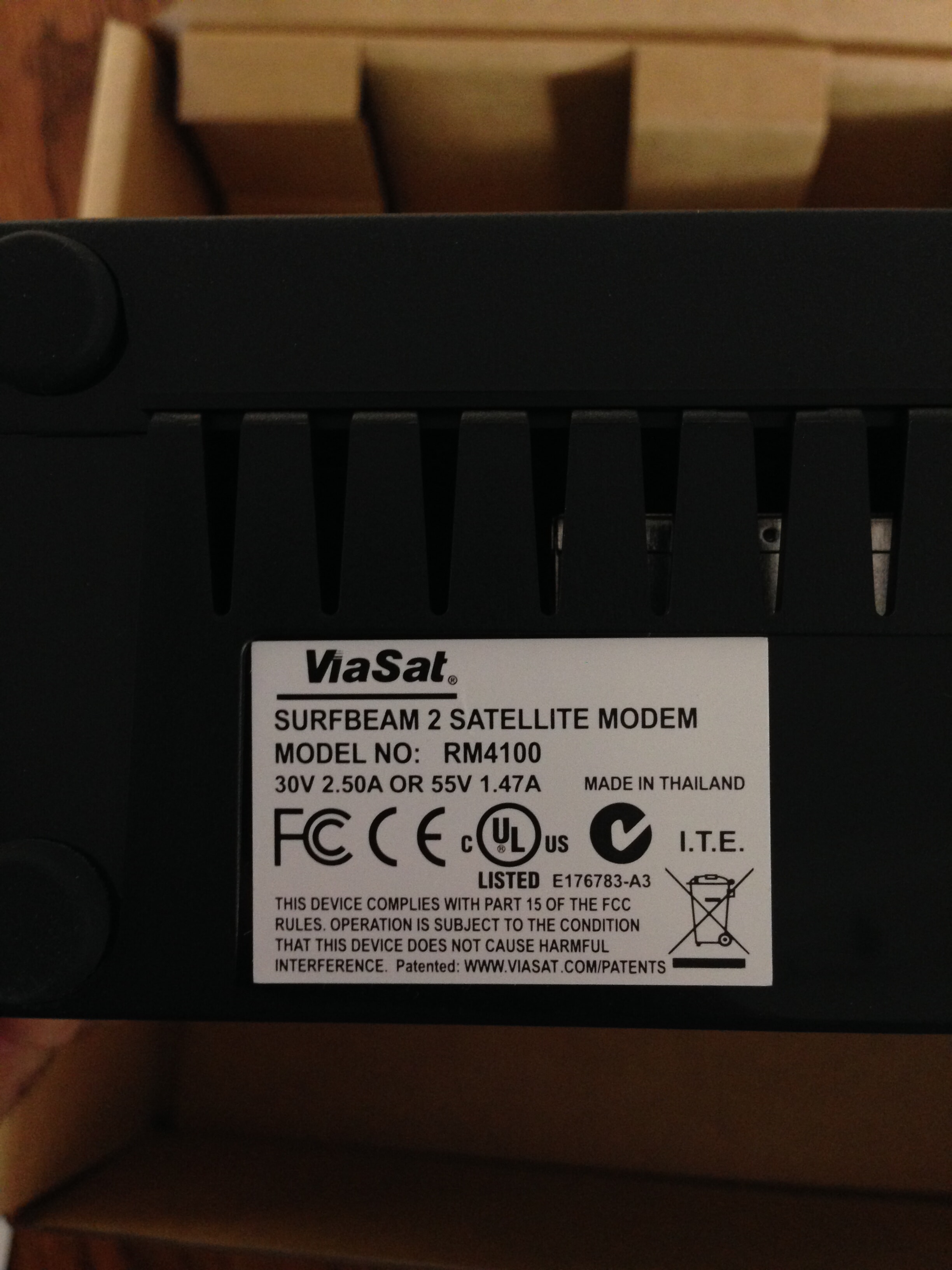

x_term Folletto3000 quel coso che vedi davanti alla parabola è fatto apposta per fare anche upload al satellite, per quello il tutto consuma 60W. Edit: consuma 75W 😅 ho trovato una foto
Folletto3000 Se si appoggiano sopra, ci puoi cuocere i piccioni 😃 Penso che abbia poco mercato il satellitare, se non dove le BTS non abbiano copertura.
x_term Folletto3000 infatti ci sono gli adesivi di attenzione sui bracci di sostegno... Se non ricordo male, questa installazione era un bar/ricevitoria/tuttofare in un paesino in val d'Arzino (prealpi carniche) dove il WISP locale era fallito da poco e non c'era copertura Eolo. Poi la Regione ha portato la fibra ottica per il comune e dava in IRU l'eccedenza di fibra ad Eolo che ha coperto a 30Mb. Sono casi proprio estremi in effetti, come ho detto ne installai appena due quando ero tecnico.
