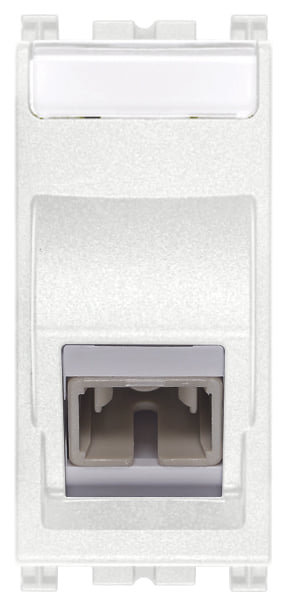

Salve a tutti.. intanto, con mia grande felicità, stamattina è finalmente apparso, sul sito della fibercop, che a breve sarà disponibile la fibra a casa mia.. motivo per cui devo sbrigarmi per ultimare alcune cose.. ad esempio, posterò delle foto di prese a muro per la fibra, ma essendocene di diversi tipi, avrei necessità di qualche consiglio.. quale dovrei comprare, secondo voi?.inoltre, come mai ne esistono di così diversi tipi?..grazie mille..
le prese sono, in ordine:
1) Presa per cavo in fibra ottica monomodale 9-125 µm, con adattatore tipo LC duplex
2) Presa per cavo in fibra ottica monomodale 9-125 µm, con adattatore tipo SC-APC simplex
3) Presa per cavo in fibra ottica multimodale 50-125 µm, con adattatore tipo LC duplex
4) Presa per cavo in fibra ottica multimodale 50-125 µm, con adattatore tipo SC simplex
