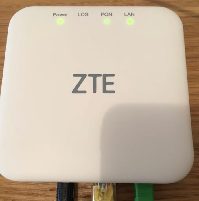

lebrone come faccio a sapere se l'ont è già adatto alla 2.5gb ? Lo dovrò comunicare al momento della stipula ?
Ho letto che hai Tim? Il cavo fibra è collegato direttamente al modem, oppure passa prima da una scatoletta come questa?
ONT ZTE F6005
Se passa prima dall'ONT, basta leggere le sigle riportate sotto per capire se è adatto fino alla 2.5.
Se invece il cavo fibra arriva direttamente al modem, serve il tecnico che ti installerà un ONT esterno come quello in foto, o un modello simile.
