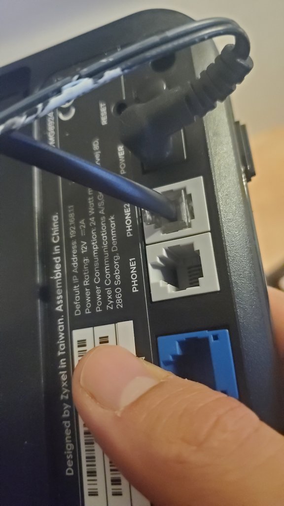

Salve, collegando un secondo telefono alla linea phone 2 del mio zyxel 8823 potro' usare entrambe le linee contemporaneamente? mi assegnerà un nuovo numero? non capisco... Grazie
Secondo telefono sul router voip
Solo una porta è attiva, l'altra fa tu tu tu. A meno che tu non abbia due linee nel contratto.

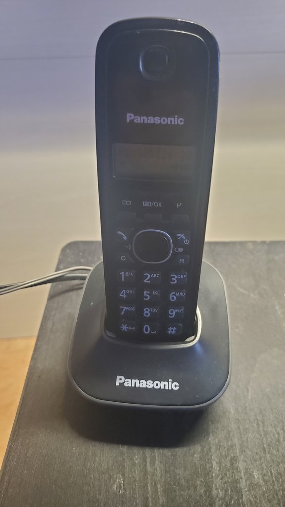

è possibile collegare un vecchio cordless voip alla porta voce dello Zyxel usato però come router secondario in cascata LAN-LAN a un router primario collegato all'ONT? Ci sto provando da giorni ma non riesco a far passare il segnale VOIP dal router primario (un Fritzbox 3490) allo Zyxel. Ho aperto tutte le porte udp che potevo aprire sia sullo Zyxel che sul Fritz, ho provato ad attivare l'opzione IPpassthrough sul fritz ma niente
il pulsante di registrazione sulla rete voip di tiscali presente in fondo alla home page dell 'interfaccia dello Zyxel è attivabile solo se lo uso come router principale, come secondario invece mi è impossibile attivarla.
Quando provo a telefonarmi il FRITZ registra le chiamate nella sua interfaccia ma il telefono non suona e se provo a chiamare risulta sempre staccato ( TU TU TU TU TU TU ECC).
Qualche anima pia potrebbe darmi qualche indicazione? Sono giorni che ci tento invano.

mastroonline collegando un secondo telefono alla linea phone 2 del mio zyxel 8823 potro' usare entrambe le linee contemporaneamente?
Solo se entrambe le porte possono essere mappate sullo stesso account SIP. Con lo Zyxel sembra si possa fare. Per utilizzarli contemporaneamente però il provider SIP deve supportare chiamate multiple - non tutti lo permettono. Per avere numeri diversi devi avere un secondo account SIP - puoi farlo anche con un altro fornitore di telefonia VoIP.
Ma il tuo cordless è VoIP o no? Perché se è VoIP non va collegato ad una porta voce - quelle sono per i telefoni POTS (quelli "analogici").

Il telefono é un cordless panasonic che funziona benissimo fintanto che tengo lo ZYXel come router primario ( collegato direttamente all' ONT tramite WAN per capirci) . Se peró lo Zyxel lo collego in cascata (LAN - LAN ) al Fritzbox 3490, il VOIP non funziona piú. Vedo che non funziona giá dall'interfaccia dello Zyxel, perché nella home in basso, quandi provo a registrarmi sulla rete VoIP cliccando il pulsante " REGISTER" l'operazione non riesce.
Il Fritzbox 3490 non ha nessuna porta voce ma nell'interfaccia c'é una procedura guidata per impostare i parametri voip del provider. L' ho seguita inserendo i parametri di Tiscali e risulta andata a buon fine. Ed effettivamente, ti ripeto, quando provo a chiamare il numero voip di casa dal cellulare, il panasonic non suona ma il Fritzbox le chiamate in entrata le registra, perché me le fa vedere nei tabulati.
[cancellato]
Ok, il telefono non è VoIP.
Il 3490 ha la parte VoIP perché può funzionare da centralino VoIP - ovviamente solo per dispositivi VoIP non avendo porte POTS o sistema DECT.

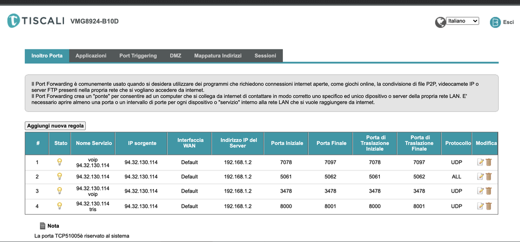

Chiariscimi però solo un' altra cosa: come vanno aperte le porte nell'interfaccia dello Zyxel? Ti mando una foto riepilogativa delle porte che penso di aver aperto ma non sono sicuro di averlo fatto nella sezione giusta perchè nemmeno ora riesco a ricevere chiamate sul cordless ( e ho disabilitato qualsiasi servizio voip nell'interfaccia del fritz). Forse devo andare in " applicazioni" piuttosto che in "inoltro porta"? In questo caso allora ho capito adesso l'obiezione sollevata da @andreagdipaolo sull'interfaccia WAN per le telefonate. Se sì, quale è quella corretta che devo selezionare? ETH_VOIP o ETH e basta?
Il discorso del firewall che dicevi tu, lo imposto semplicemente specificando l'ip del server SIP di tiscali in "indirizzo ip del server" ( nella sezione "applicazioni") , oppure " ip sorgente" ( nella sezione "inoltro porta"), è corretto?
Ma poi , l'Ip del serve SIP di tiscali è 94.32.130.112 o 94.32.130.114?
P.S: quando provo ad aprire la 5060 non me lo fa fare e mi dice che è occupata.
Non riesco a liberarla nemmeno deconfigurando la telefonia sul fritz, rimane comunque occupata.
Grazie ancora in anticipo!
MrScottWalker P.S: quando provo ad aprire la 5060 non me lo fa fare e mi dice che è occupata.
Il router Tiscali ha un binding per la 5060 bloccato sulla porta modem o quella WAN in caso di FTTH. Non è modificabile.

MrScottWalker Chiariscimi però solo un' altra cosa: come vanno aperte le porte nell'interfaccia dello Zyxel?
Sullo Zyxel non devi aprire nulla. Devi aprirle sul Fritz, se è il router principale.

MrScottWalker Mi daresti indicazioni per l'altra strada del port forwarding?
Sul Frtiz, apri la porta 5060 verso la porta 5060 dello Zyxel. Se ad esempio il Fritz è 192.168.1.1, e l'interfaccia dello Zyxel è 192.168.1.2 (usa quella assegnata alla "WAN" dello Zyxel), la 5060 sul Fritz deve essere mappata su 192.168.1.2:5060. SIP può funzionare sia in TCP che UDP - mappale entrambe per ora.
Se la 5060 sul Fritz non è utilizzabile, nelle impostazioni VoIP dello Zyxel devi cambiare la porta usata (se è possibile). Se ad esempio imposti la 5062, devi mappare la 5062 del Fritz sulla 5062 dello Zyxel. Le porte devono essere le stesse perché se ricordo bene quando il router si registra invia anche la porta, e il proxy SIP cercherà di contattarlo su quella esatta porta. Configura quindi il VoIP di Tiscali sullo Zyxel.
Fatto questo dovrebbe almeno riuscire a registrarsi (sempreché non ci siano problemi con il NAT). Poi nella sezione VoiP dello Zyxel dovresti vedere quali porte RTP usa. Queste vanno aperte in UDP dal Fritz verso l'IP dello Zyxel.
A quel punto dovresti riuscire a chiamare e ricevere. Se funziona in un senso solo può essere un problema di NAT.
Se funziona abilita sullo Zyxel l'opzione per ricevere solo dal proxy configurato, se c'è. Altrimenti fai delle regole di firewall che pemettano solo agli IP Tiscali dei server VoIP di accedere a quelle porte.
