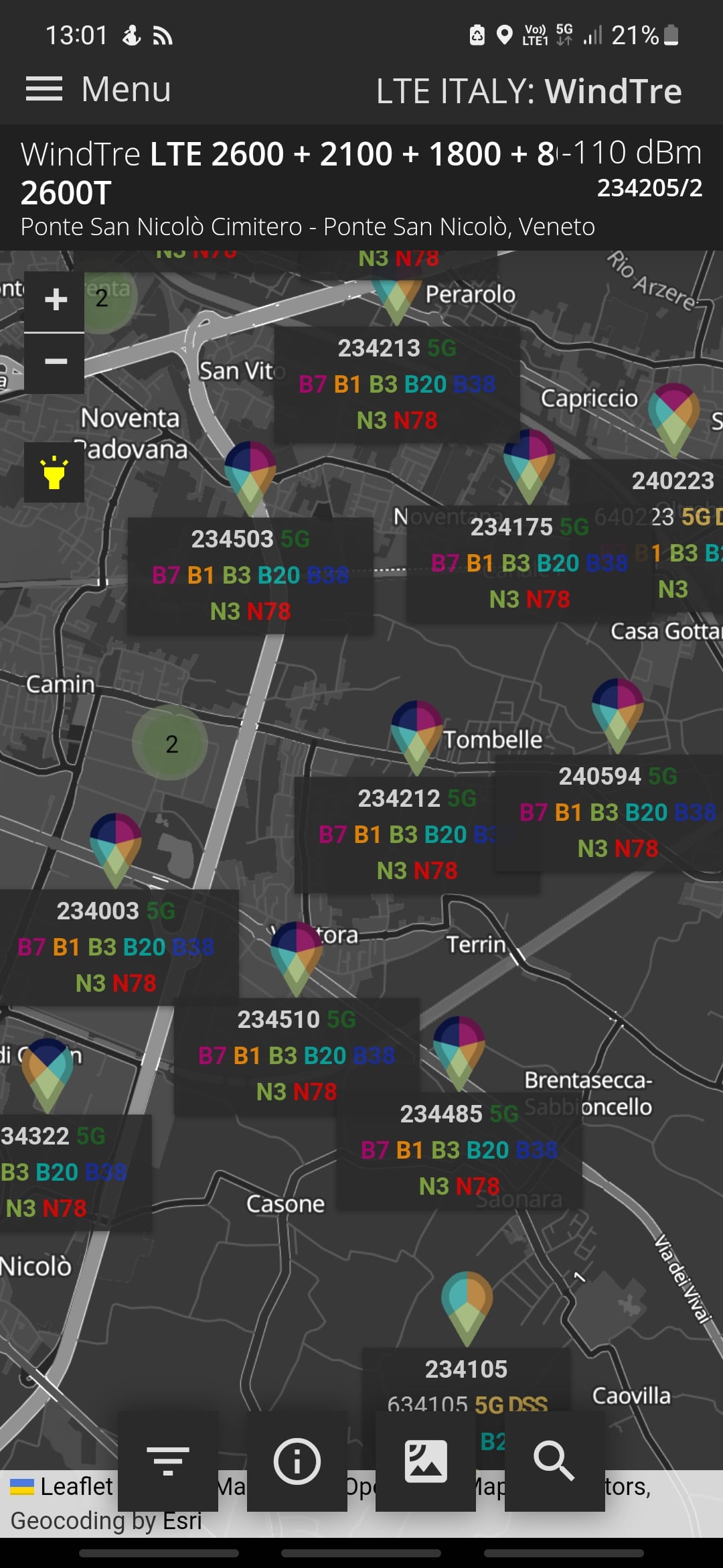

Iniziando col dire che mi riferisco principalmente a windtre perchè è il mio operatore (ma credo valga anche per gli altri), noto delle stranezze della sua copertura, ad esempio perchè secondo voi in questa zona:

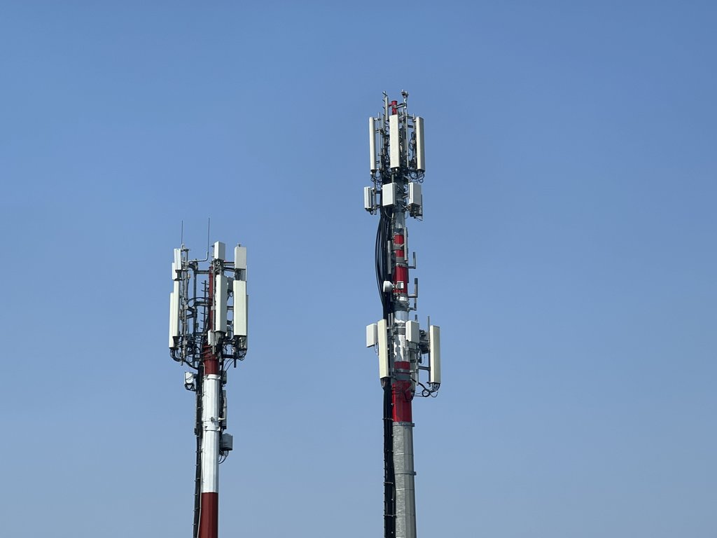

sulle due antenne facilmente riconoscibili non si siano sprecati di aggiungere tutte le bande (mi riferisco principalmente alla B20), mentre in questa:

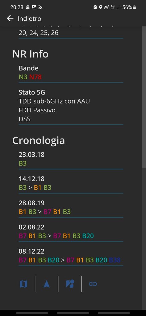

anche se con 50 interventi, l'hanno aggiunta in seguito? Non dovrebbe essere nel loro interesse intervenire e mettere tutte le bande possibili su tutte le antenne d'italia, in modo da offrire copertura e velocità sempre al massimo?

    moofie le bts sono equipaggiate in base al budget a disposizione, gli obiettivi di copertura e ai vincoli vari ed eventuali (limiti CEM, limiti statici, limiti paesaggistici, limiti imposti dal comune, limiti imposti dal proprietario dell'infrastruttura etc..) e in generale più bande = è meglio, non è sempre vero.

      handymenny vabbè capisco tutto però è ridicolo vedere un'antenna al giorno d'oggi con solo B1/B3/B38 quando semmai c'era più urgenza di mettere una B20 perchè in questo modo copri una falla di copertura: nemmeno ci fossero in quell'area 10 antenne in un km/2 !

        moofie ma tu per quale motivo pensi che serva una B20 su tutte quando ci sono comunque delle altre con quella banda? Ci sono ben altre cose ridicole.
          x_term Magari perchè se sei indoor tra saletto e vigodarzere ad esempio prenderesti un'antenna più lontana con velocità ridicole? Cosi per sapere

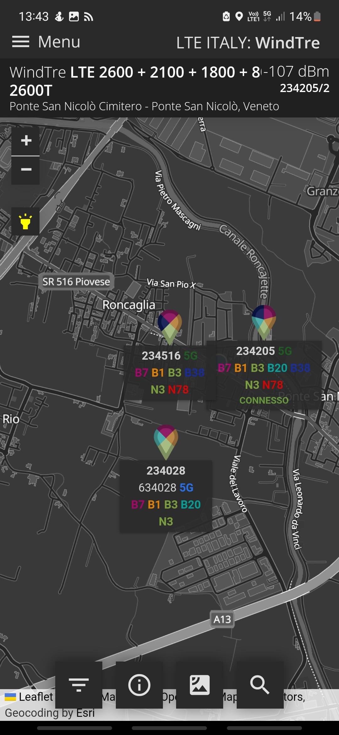

                  x_term Non ho sentito il tuo parere invece riguardo alla B20: se è vero che le bande basse penetrano meglio indoor, e considerato il fatto che nel padovano anche in aperta pianura stentano a mettere nuove SRB, a sto punto non gli conviene comunque attivarla dapertutto per sopperire ad eventuali buchi di copertura (anche considerato il fatto che hanno avuto la bella idea di non partecipare all'asta per la B28??) Anche perchè ripeto, su quella di saonara via dei vivai, l'hanno messa.

                      moofie Non ho sentito il tuo parere invece riguardo alla B20: se è vero che le bande basse penetrano meglio indoor, e considerato il fatto che nel padovano anche in aperta pianura stentano a mettere nuove SRB, a sto punto non gli conviene comunque attivarla dapertutto per sopperire ad eventuali buchi di copertura
                      Proprio per il fatto che la copertura indoor degli operatori non è la priorità, soprattutto per wind3 che ha il vowifi il tuo ragionamento è fallace, poi c'è una altra cosa fallace nel tuo ragionamento: dato che la B20 ha maggiore copertura non ha senso metterla in due BTS limitrofe e dato che se sei tra saletto e Vigodarzere hai 3 bts all'incirca equidistanti, di cui due con B20, e non noterai differenze se la mettono anche a quella a 100 metri più vicina.
                      Poi comunque ci hai anche le BTS in area industriale di Limena dove c'è pure il pop iliad... Non so cosa vuoi di più

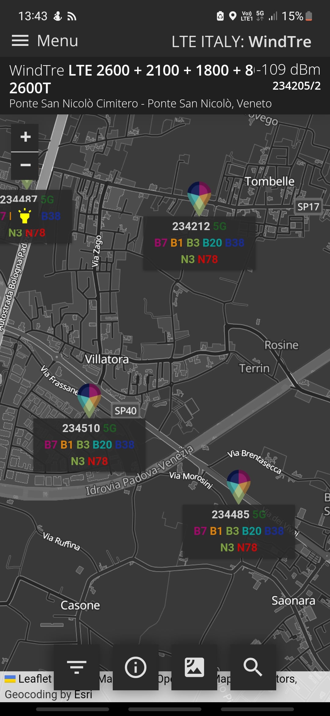

                        Allora potrei anche chiedere come mai su quella di saonara via dei vivai l'hanno messa la B20 nonostante nei dintorni ci siano tutte le antenne windtre con tutte e 5 le bande a loro disposizione? Perchè magari viene da pensare che la volontà di coprire bene il territorio non ci sia (vedi ad esempio foto postata sopra dell'antenna di napoli, cupa della filanda avessero voluto fare un lavoro con i controc..., questo vale per TUTTI gli operatori) se poi su certe antenne ti trovi solo B1 o B3 e magari sono abbandonate da anni. Poi possono benissimo esserci tutti i limiti burocratici, non saprei, anche se mi pare strano in comuni distanti pochi chilometri.

                          moofie Allora potrei anche chiedere come mai su quella di saonara via dei vivai l'hanno messa la B20 nonostante nei dintorni ci siano tutte le antenne windtre con tutte e 5 le bande a loro disposizione?
                          Sempre restando sul discorso dal bar... Perché rientrava nel budget, rientrava negli obiettivi di copertura e non c'erano limiti che ne impedivano o rendevano inutile l'implementazione

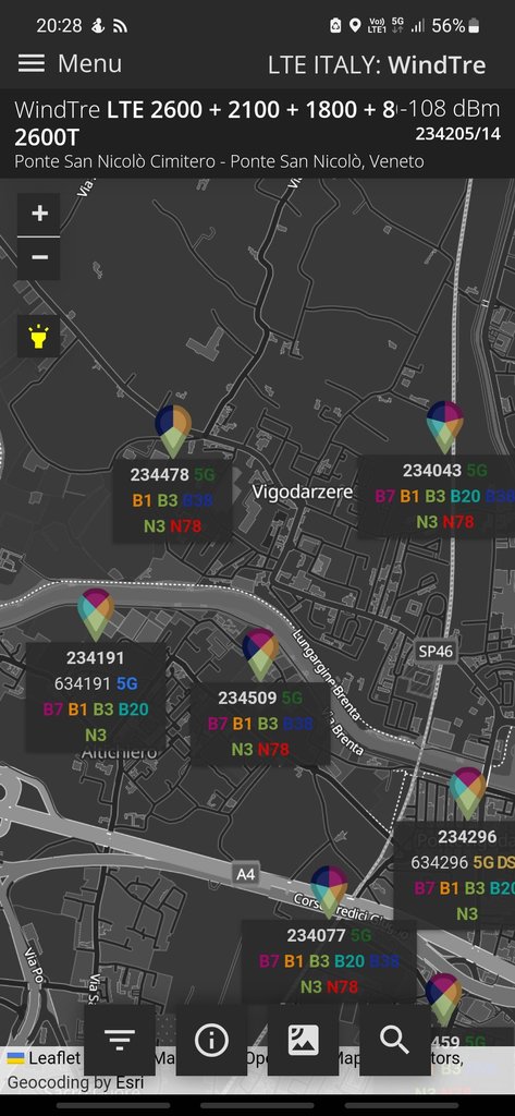

                                simonebortolin No ho capito, però la domanda era legittima visto che ci sono zone dove hanno antenne ravvicinate con full band, mentre altre dove ce ne sono 4 di cui 2 B1/B3 e 2 B1/B3/B7/B20
                                  moofie Allora semplicemente il costo "fisico" per installare l'apparato per la B20 è quantificabile in qualche migliaio di euro, contro i 250k per creare la BTS (@handymenny correggimi se sbaglio le cifre). L'unica cosa che costa installare sono le AAU per il 5G, quelle si che costano
                                  Non è avere la manina corta, è che evidentemente non serve mettere la B20 lì: proprio per il motivo che la B20 ha un maggiore range, ha senso metterla in meno BTS, per esempio una ogni 2, perché mettendola anche nelle altre BTS non hai un effettivo aumento di copertura...
                                  Una analogia al Wi-Fi: per esempio a casa mia ci sono 4 access point, 2 a piano, ma solo 2 di questi 4 erogano la 2.4 Ghz, e nonostante ciò ci ho una ottima copertura della 2.4 Ghz, con 3 tacche in tutta la casa.
                                    simonebortolin Però in quest'area io vedo tutte le antenne full band rispetto a vigodarzere: come me la spieghi?
                                      moofie se non aquelle verso il brenta sono tutte più distanziate rispetto a vigodarzene
