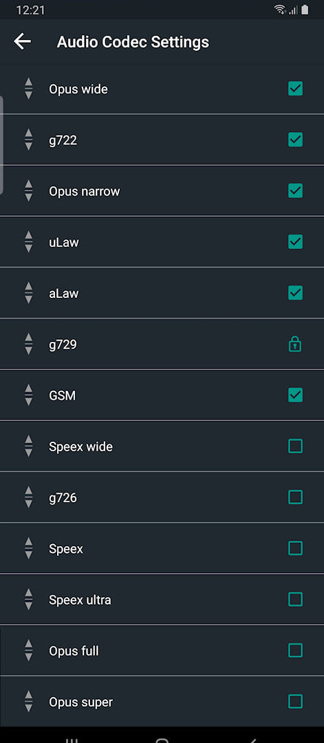

                oruam57 buongiorno sai quali codec sono supportati per le chiamate in HD?
                  alan868 si, zoiper free funziona con dimensione.
                  I codec sono i soliti g711 e g729a
                    linux1si ok grazie mille, ma il g711 quale A-law o u-law? inoltre il g722 funziona oppure no per le chiamate in HD?
                      alan868 g711 tutti e due
                      Il g722 lo tiene solo Tim
