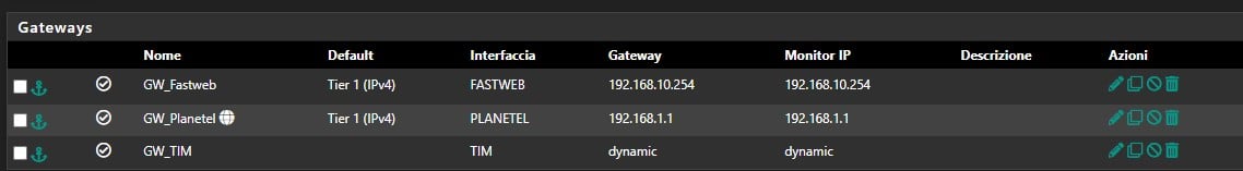

      [cancellato] In effetti ho altri 2 GW (attualmente ho una FTTC Planetel ed una Fastweb che uso in load balance), non mi ha creato il GW come dici tu. L'ho creato io, lasciano il campo dell'IP vuoto.
      La situazione attuale è questa:
        skid
        Mah, ricordavo che lo creava in automatico, non so però se ci sono gateway pre-esistenti. Il Monitor IP è solo l'IP da usare per vedere se il gw è attivo, se se ne vuole usare uno diverso da quello del gateway. Per un gateway dinamico non ti fa impostare l'IP.

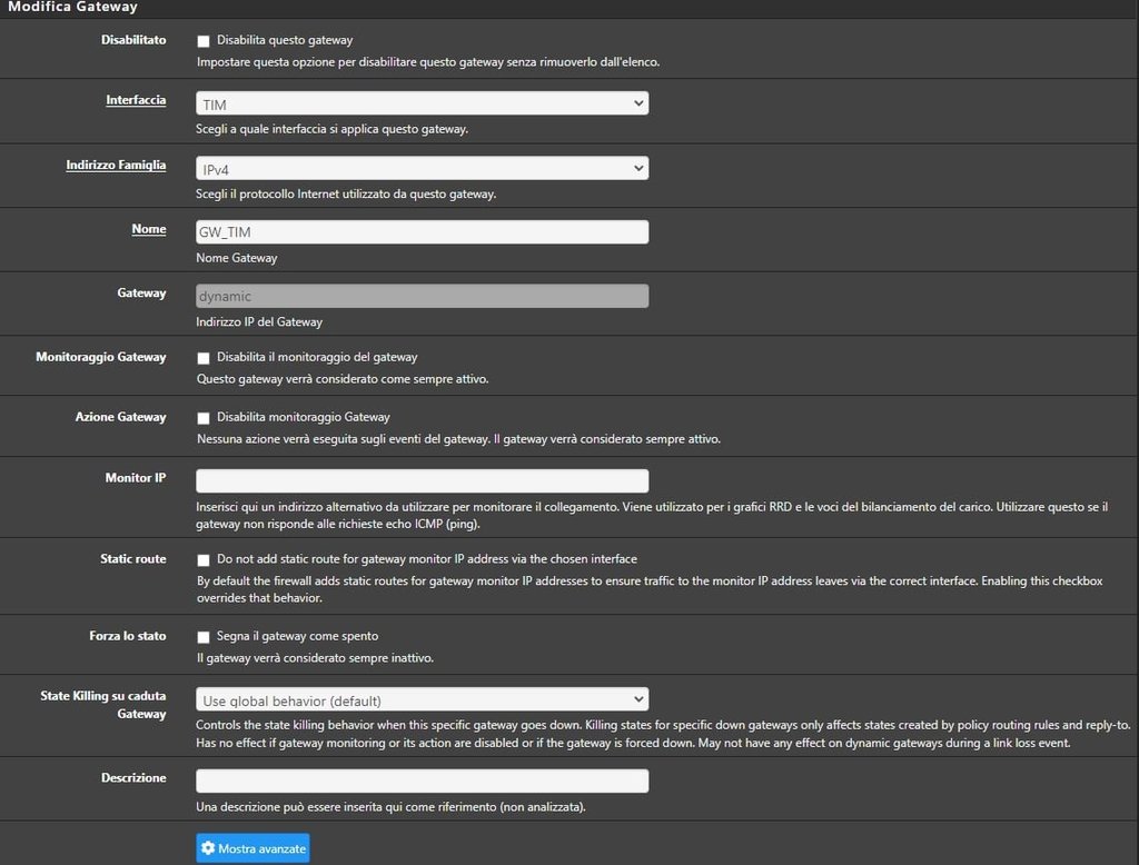

          [cancellato] Aspetta, sotto Gateway è apparso "dynamic" solo perchè in fase di creazione ho lasciato il campo vuoto, ed ora tra l'altro non mi permette di editarlo. La domanda è: lascio il campo vuoto (e quindi diventa dymnamic) o devo iserire l'IP dell'ONT (che suppongo sia 192.168.1.1, e in questo caso ovviamente dovrei cambiare la classe di Planetel)?
          Se verifichi la tua impostazione che valore hai in quel campo?
            skid il gateway ppp non può comunque essere fisso, perché lo assegna il provider quando sale la sessione, non è DHCP qui. Per TIM, se proprio vogliamo dirlo, è fisso a 192.168.100.1 ma è inutile, è comunque fuori dalla tua rete. L’ONT a livello 3 deve solo essere considerato un pezzo di plastica.

              x_term quindi mi stai dicendo di lasciare dynamic, esattamente come nelle foto che ho postato sopra?
                skid sì, lascia così. Ma quindi il client sale o no? Ti assegna un IP?

                  skid La domanda è: lascio il campo vuoto (e quindi diventa dymnamic) o devo iserire l'IP dell'ONT (che suppongo sia 192.168.1.
                  L'IP dell'ONT è solo per l'accesso amministrativo all'ONT. Non è il gateway per la rete WAN. L'ONT è solo un bridge layer 2, non un router, e come tale non ha un indirizzo IP sulla connessione Intenet (la rete con la VLAN). Via PPPoE il pfSense riceverà l'IP di un gateway che sarà un dispositivo al di là dell'ONT e probabilmente anche dell'OLT.
                  L'ONT ha un IP sulla sua interfaccia di rete ma sulla rete senza VLAN (o meglio con la default VLAN), che serve per l'accesso amministrativo. Se vuoi puoi configurare il pfSense per accedere a quell'IP dalla reti LAN gestite dal pfSense senza così dover accedere fisicamente allìONT nel caso volessi monitorare parametri fi funzionamento quali lo stato di autenticazione o l'attenuazione.
