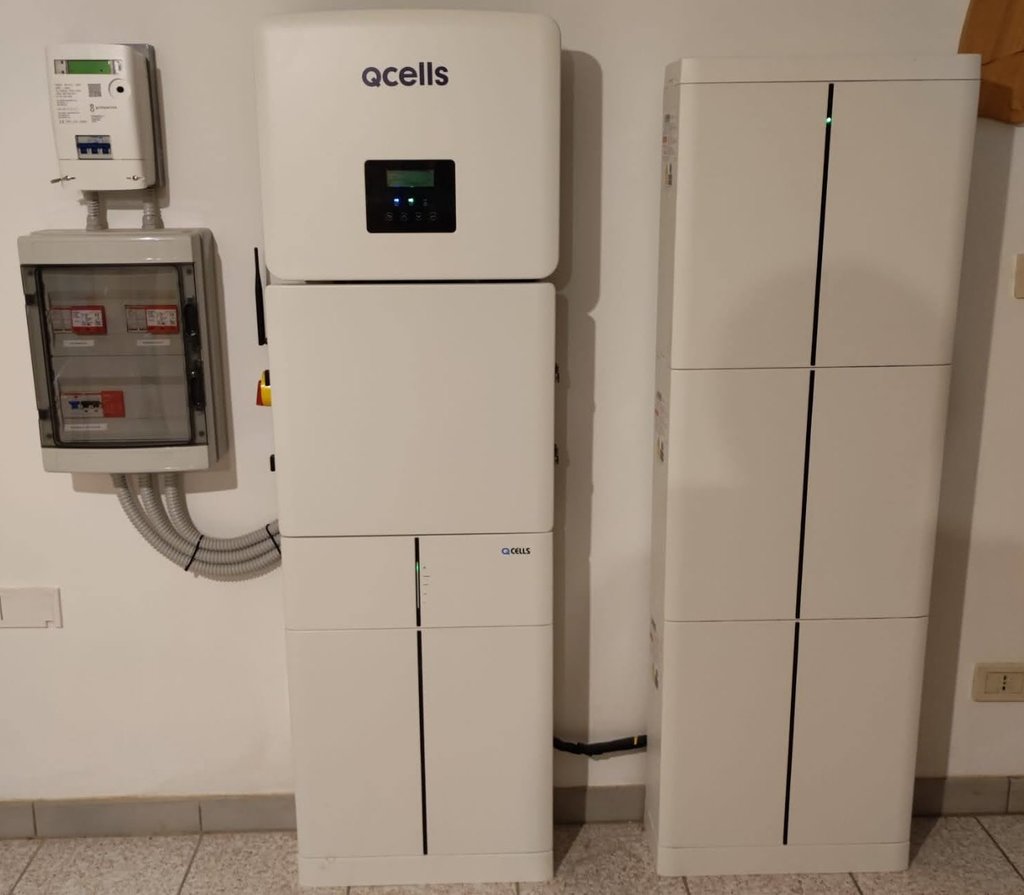

simonebortolin le mie batterie (qcell by solax) sono a 360V. Molto più efficenti di quelle a 48V.

a posteriori penso che se sapevo che veniva una cosa sottile avremmo optato per demolire il muro delle scale, lo arretravamo di 20cm e lo mettevamo accanto al quadro elettrico generale ovviamente rifatto passando da 54+36 moduli a tipo uno a parete piena bticino...
E mi complimento davvero con te per la pulizia del lavoro che mi piace molto (io avrei fatto la parte elettrica/distribuzione tutta ad incasso però, a mio parere e modo di fare, ecco perché ho parlato del PW le configurazioni con il wiring a vista mi piacciono solo in vani appositi con tutto bello lindo e ispezionabile), credo che sia uno dei set-up più puliti che ho visti fino ad ora utilizzando questo tipo di configurazione Direct-Storage applicata in ambito domestico...
Quindi c'è nella parete opposta il QG domestico? E avresti fatto un quadro in stile ufficio? Tipo un 72m. Siemens/BTicino ecc.?

mark129 400V circa è l'attuale tendenza (SolarEdge, Solax, Sofar, etc.).

mark129 E adesso si usa (anche) l'alta tensione: carica e scarica più rapidi (maggior capacità di far fronte ai picchi), meno stress per l'inverter, meno intensità di corrente, più efficienza.
