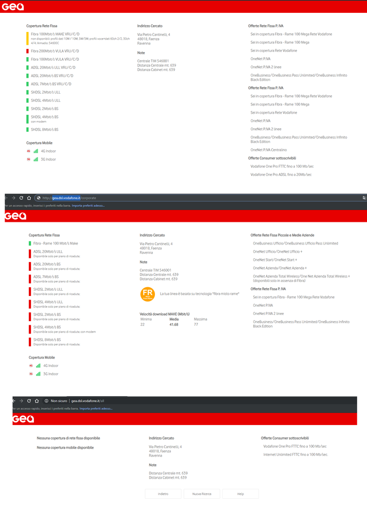

Appartamento in condominio in zona "più o meno storica": una volta c'erano solo connessioni rigide da centrale (distante circa 600 metri), negli ultimi tempi qualcosa si è mosso.
Il problema è che mentre operatori come Vodafone e Wind mi decantano connessioni FTTC, Telecom a seconda del civico che inserisco mi da una connessione FTTE o FTTC.
O meglio, il civico è sempre lo stesso (il 4), ma nel db di telecom compaiono una serie di 4/2 4/3 etc. che non esistono.
A piano terra ci sono una serie di negozi, ma quelli hanno il civico 2 (2/2 2/4 etc...).
Come mi consigliate di procedere?
Tra l'altro il sito Gea Mobile di Vodafone mi da risultati diversi a seconda del sito che uso (il primo è lo /agenzie)
    FERRARI81 in realtà il risultato è sempre lo stesso, nel senso che ti da collegato in centrale (la distanza sia da cabinet che da centrale è la stessa) e nel primo ti indica anche il codice 54600C.

    FERRARI81 Direi che sei quasi sicuramente in rigida, ma da te è attivo il DSLAM da centrale.

      FERRARI81 Il 4/2 risulta collegato all'armadio 61.

              Hadx su quel sito mi da come distante 450m dalla centrale (in realtà è la distanza dall'armadio ed è pure sbagliata) e mi stima 19M in down😂
                Eddie Sì restituisce i dati presenti su NetMap (identici).
