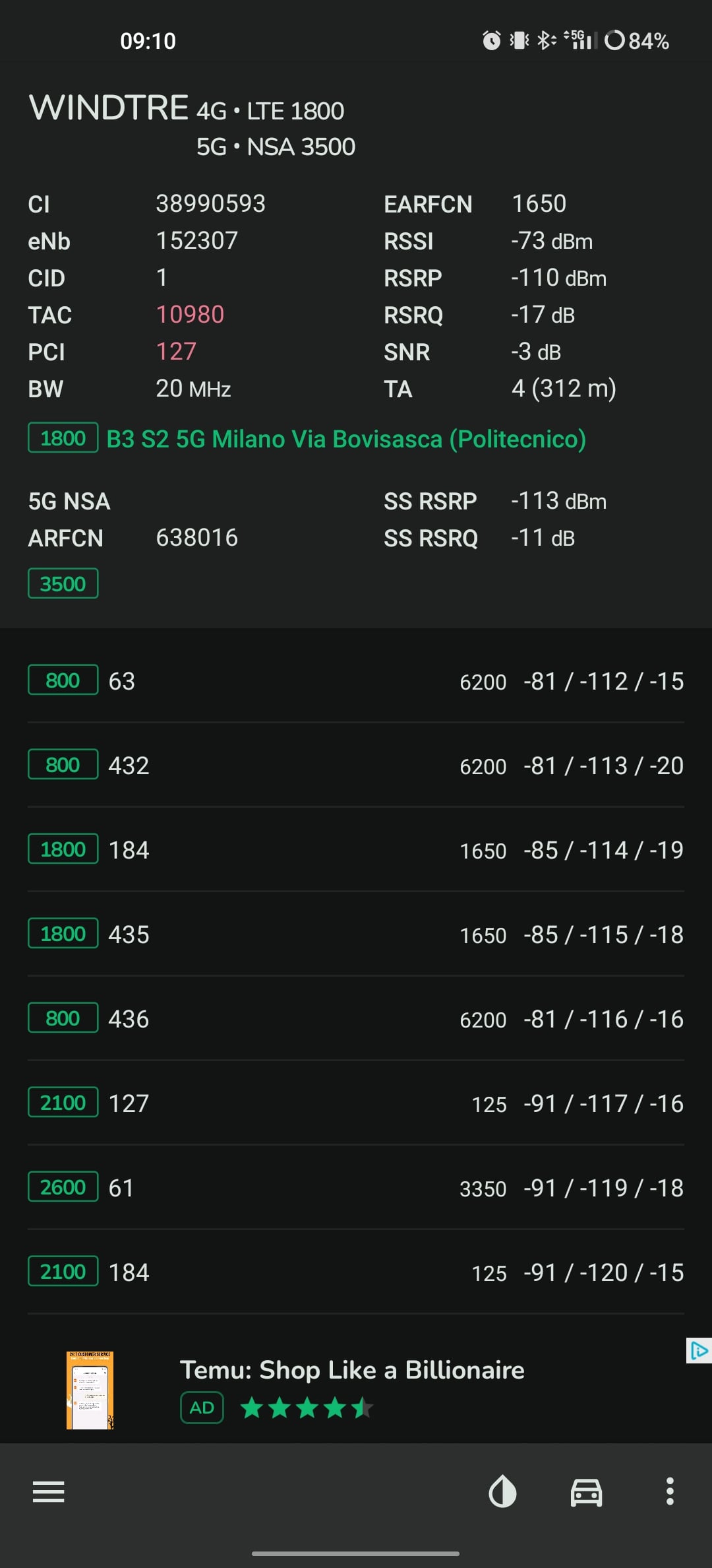

          Comunque, visto che hai netmonster, quando hai il problema, potresti mandare lo screenshot?

            Camel90 Comunque, visto che hai netmonster, quando hai il problema, potresti mandare lo screenshot?
            Certo appena ho la possibilità allego la situazione in cui la connessione indoor è quasi inesistente.

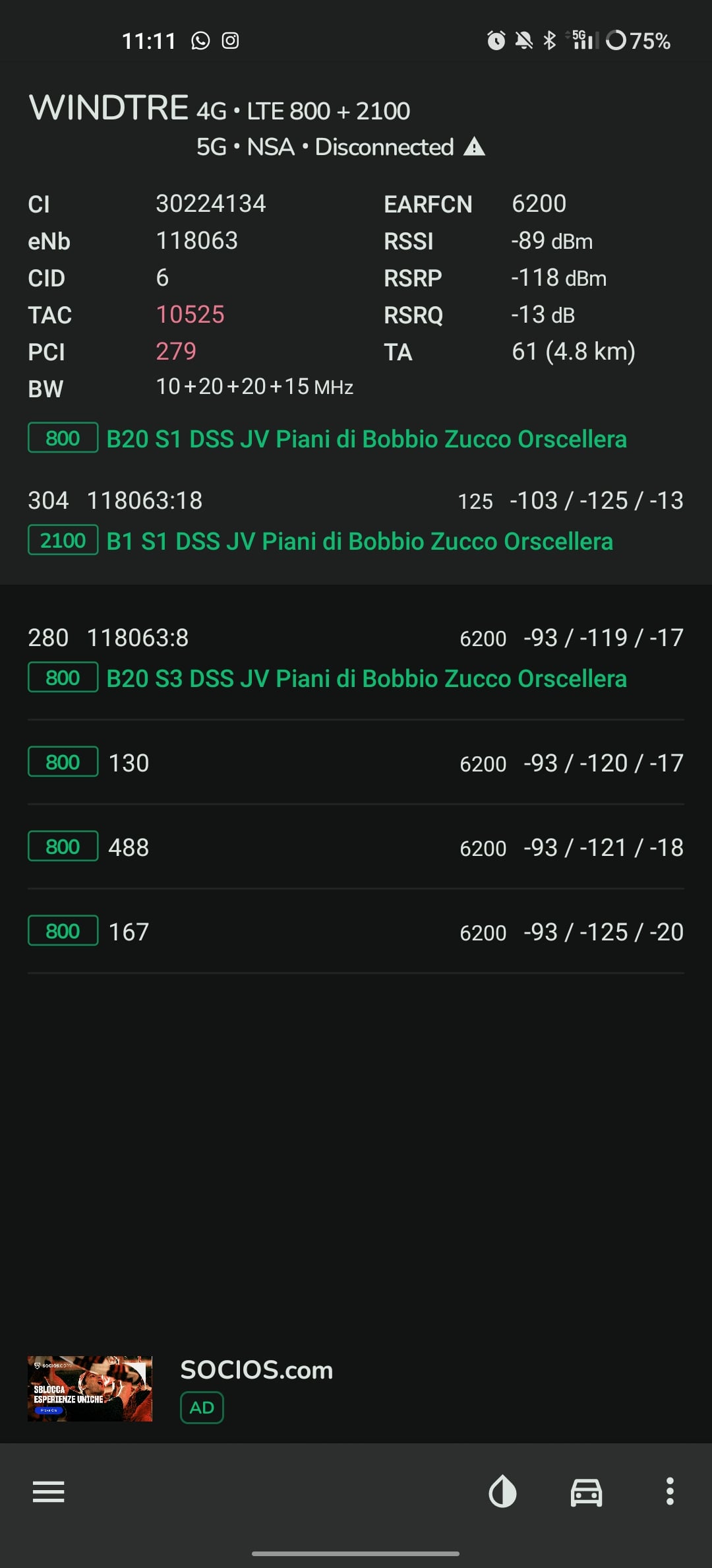

            Dalla mia abitazione invece oscillo tra H+ e 3G con dei brevi agganci a 5G ma è effettivamente una 5G o mi conviene stare direttamente su 4G? In questa situazione:
              triky1 Le condizioni radio sono pessime, e stiamo parlando di una b20. È quindi normale che la velocità internet sia bassa e che hai problemi di copertura.

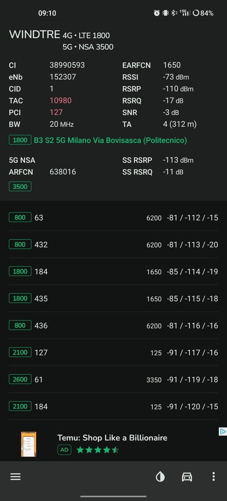

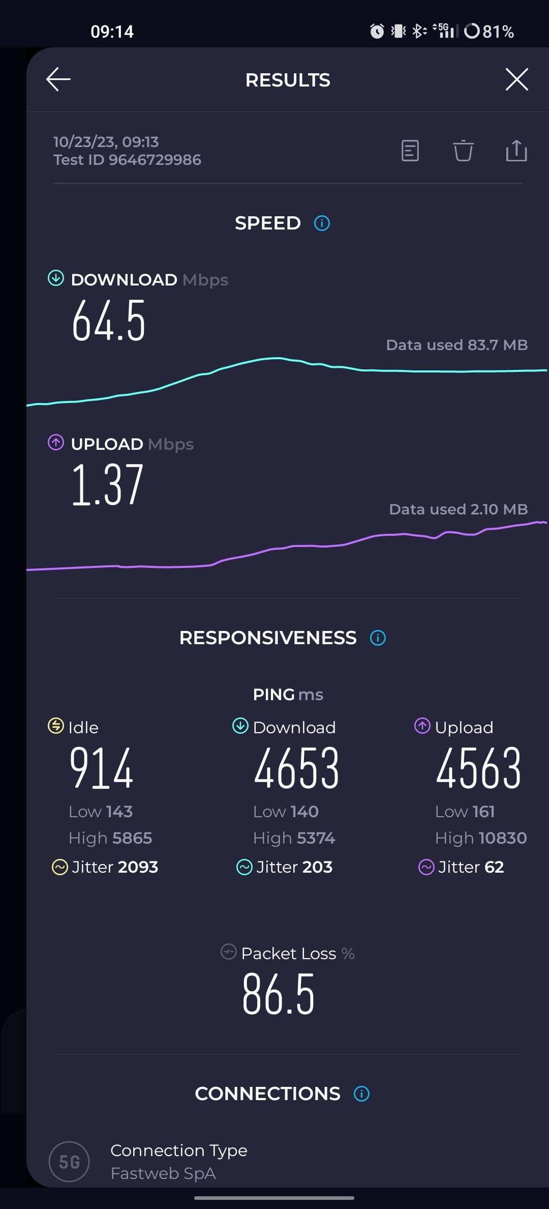

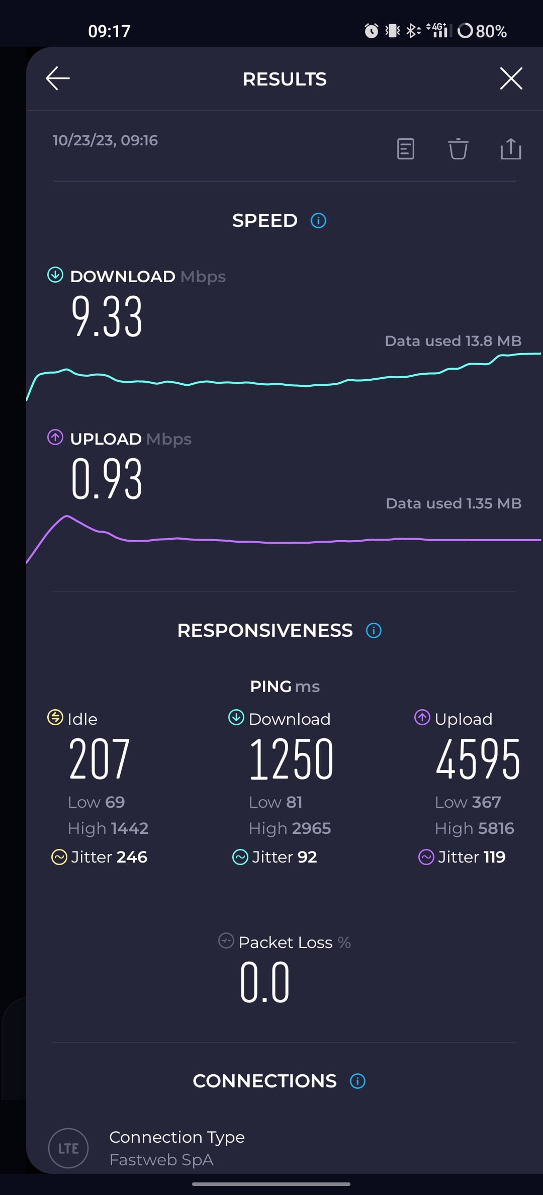

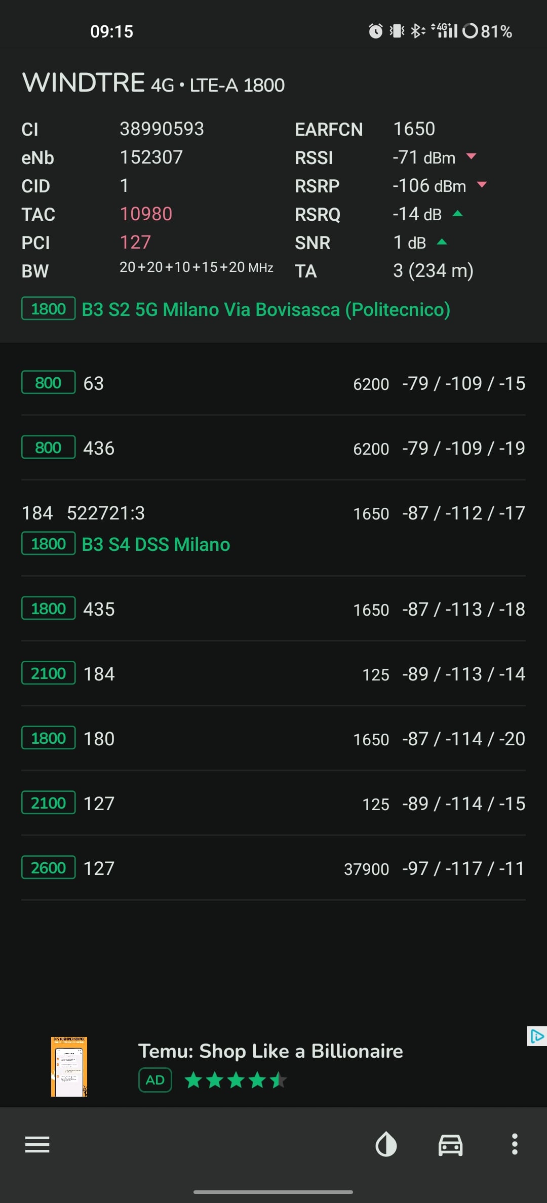

              Ho provato a fare dei test in 5G ed in 4G.
              In 5G è praticamente inutilizzabile con ping altissimo, ho dovuto far ripartire lo speedtest più volte perché dava errore.
              In 4G la situazione è migliore ma comunque una navigazione tutt'altro che fluida.
              Allego screenshot di speedtest e netmonster.
              È un problema di saturazione? Perché noto da Netmonster che sono vicinissimo alle BTS
              5G:
              4G:
              A Milano la rete Wind tre è inutilizzabile al chiuso, non è un problema di Fastweb.
              In ufficio (lavoro in zona duomo) non provo neanche ad usare il telefono perché non carica nemmeno le pagine, stesso discorso se vado da un amico in zona Navigli o se vado al supermercato.
              In compenso in mezzo alla strada prendo in 5g e vado a 300mbps.
              L’unica rete che prende bene in tutta Milano è la Tim con velocità più basse però almeno non hai situazioni dove la navigazione proprio non funziona nonostante ufficialmente prendi pure in 5g
