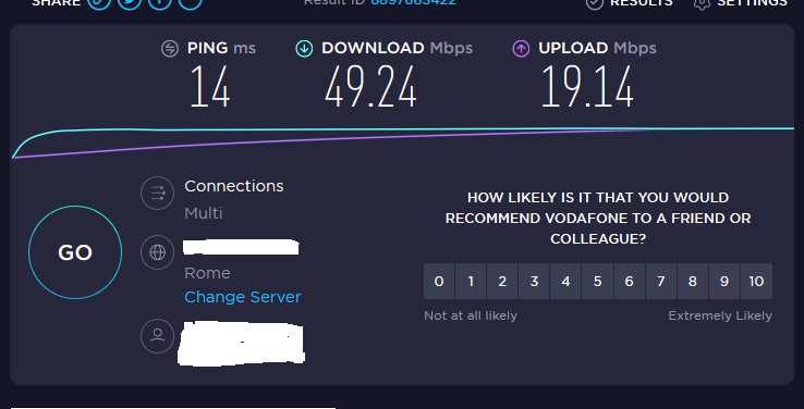

Vi spiego il perché delle mia domanda.
Ho una contratto FTTC a 100MB ma non riesco ad andare oltre i 48/49 Mb (vedi speed test allegato).
Ho aperto varie segnalazioni al mio operatore ma continuano a chiuderle d'ufficio dicendo che non ci sono problemi.
Disto dal cabinet circa 255 metri ed ho effettuato anche svariate prove avendo rifatto l'impianto circa 10 anni fa creando anche una piccola Lan in casa.
Ad ogni modo anche se mi attacco direttamente al router la velocità non varia significativamente (quasi nulla).
Detto questo potete darmi un parere, un aiuto su come posso risolvere o effettuare altre prove?
