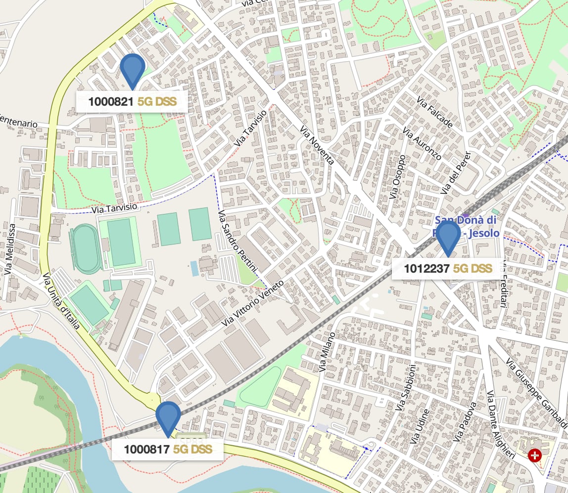

Ho due antenne 4G/5G a vista dal balcone di casa, una a circa 60m in linea d'aria, l'altra a 500m circa, diciamo che sono nel triangolo di queste 3 antenne.
