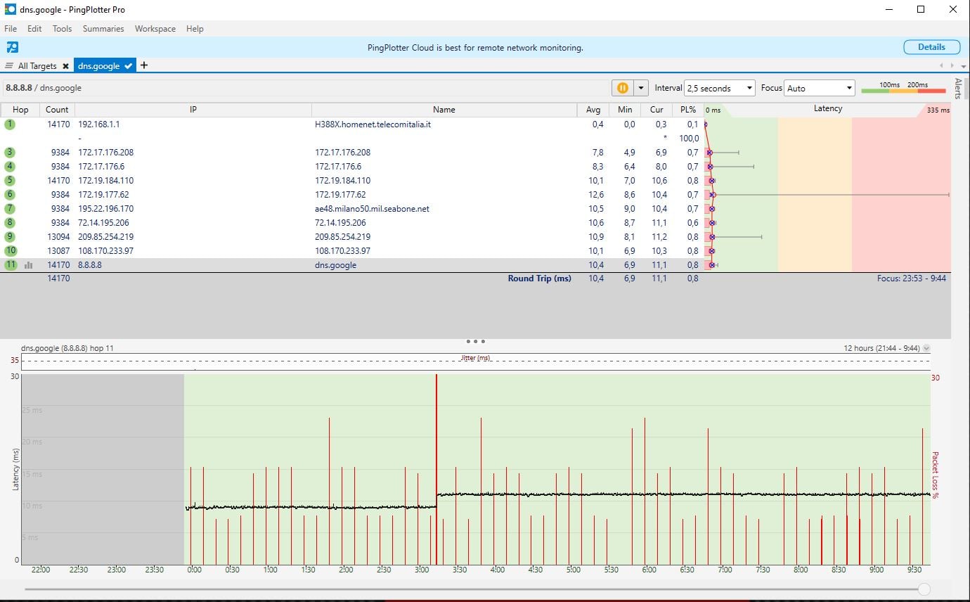

            ikee013 scarica la versione di prova di PingPlotter, collega il pc con il cavo di rete direttamente al router e avvia un test su 8.8.8.8 e lascialo andare qualche ora. Poi posta qui uno screen della schermata.

              L'ho fatto andare tutta la notte e questo è il risultato.

                  ikee013 Effettivamente il problema c'è e sembrerebbe ripetesi anche ad intervalli regolari. Dovresti chiamare e chiedere l'opzione modem libero che di fatto implica l'installazione dell'ont esterno.
