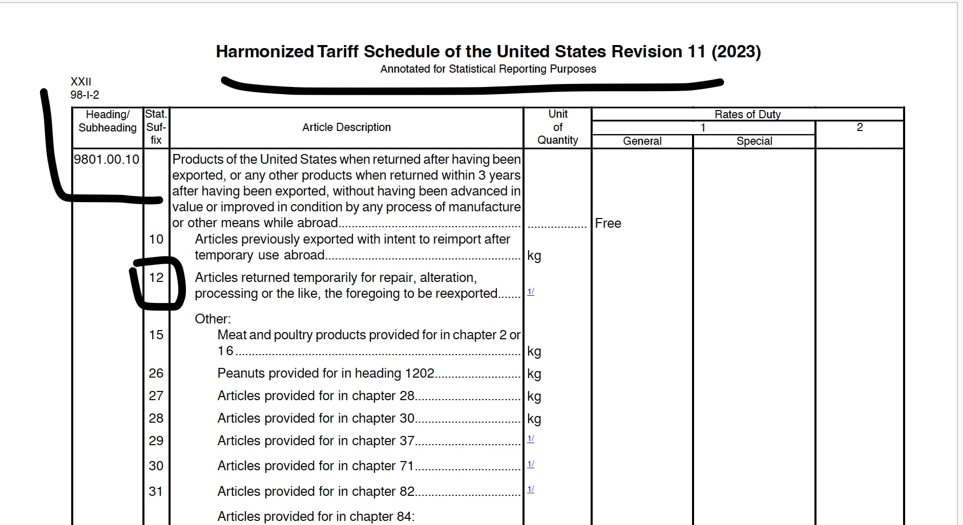

      Se il prodotto rientra negli Stati Uniti per una riparazione non si pagano i dazi , devi chiedere info a chi fa la spedizione (dhl,ups,fedex,.... ) per sapere se loro hanno già un modulo o come inserire nel documento di trasporto la descrizione del bene, il motivo perché spedisci in USA, il suo valore (evita gift o 1$) e il codice HTS (dovrebbe essere 9801.00.10.12) .
      vedi https://hts.usitc.gov/ articolo 98.

        gio79 e il codice HTS (dovrebbe essere 9801.00.10.12) .
        Potresti spiegarmi cos'è? Devo chiedergli qual'è il codice o se questo codice è corretto?

            guniens Potresti spiegarmi cos'è?
            è un codice che permette di identificare in dogana il tipo di bene in entrata o uscita.
            il codice corretto dovrebbe essere 9801.00.12
            https://www.htshub.com/us-hs/detail/9801001012
            9801 HTS Code 9801.00 Products of the United States when returned after having been exported, or any other products when returned within 3 years after having been exported, without having been advanced in value or improved in condition by any process of manufacture or other means while abroad
