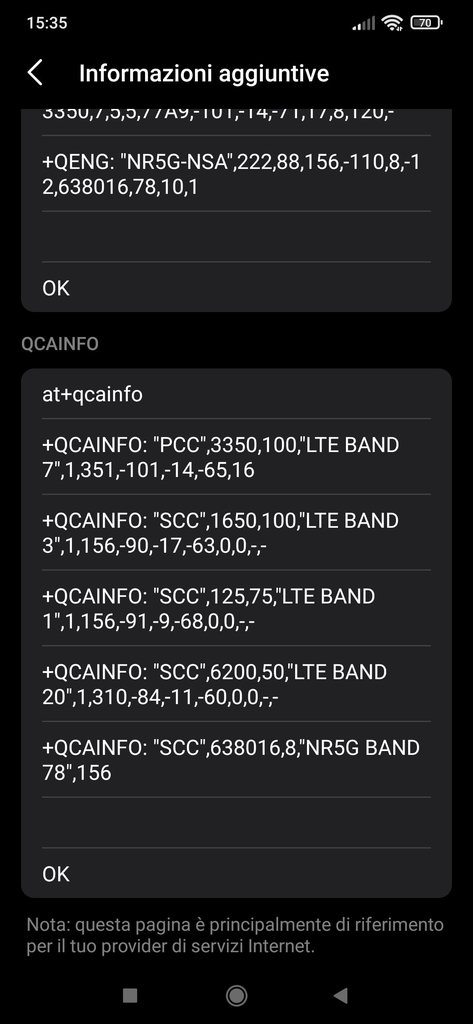

La cosa strana che ho già verificato è che, sempre che il Software del Router dica la verità, con aggregazione di 4 bande LTE e una 5g può andare a 300mb oppure a 0.5mb.
Anzi durante il giorno sembra che poco dopo l'entrata del N78 nell'agregazione degrada tutto e va' da schifo.

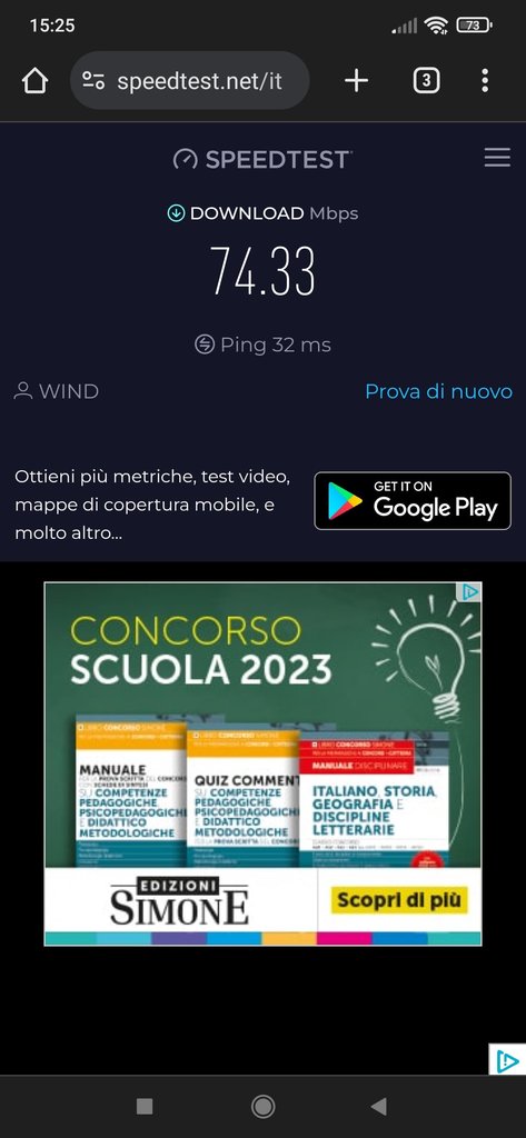

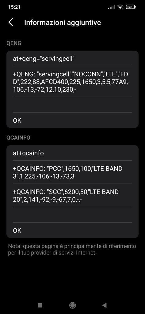

Per esempio ora restituisce questo
Sempre con antenna esterna esclusa.

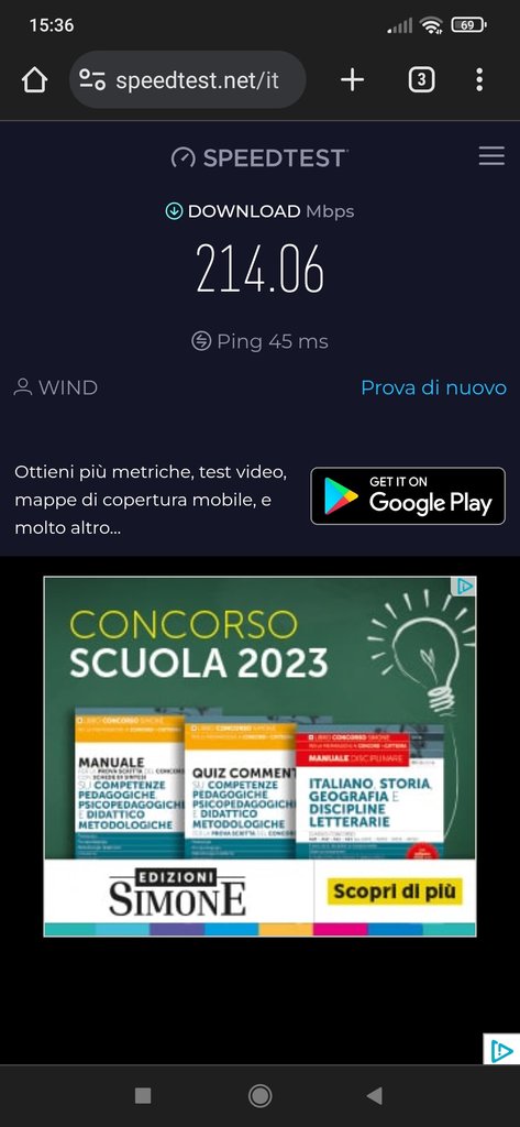

Questo è lo Speed test
Una velocità così con la 3 e la 20 in Aggregate con il vecchio b525 sarebbe stata impossibile
Se provo ad riattivare le antenne esterne entrano più bande tra le quali la N78 e per un po' vola e poi si pianta tipo doppino di rame
Ora ho attivato le esterne e questo è
Con questi parametri può rimanere alto lo Speed test ma può anche scivolare nella cacca

Ora infatti non riesco nemmeno più ad aprire una semplice pagina web e il modem restituisce gli stessi parametri dello screenshot precedente
