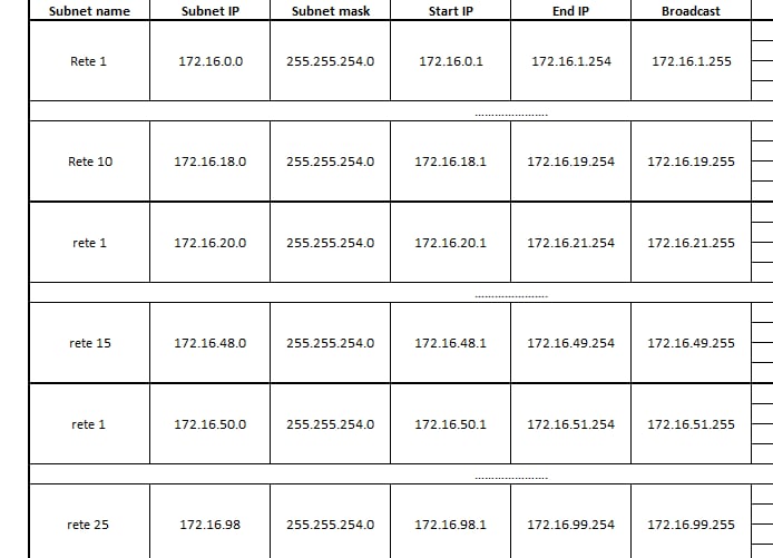

Salve, ho iniziato in Sistemi il subnetting e mi é stato fornito un esercizio. Ho calcolato le sottoreti con dei requisiti datomi dal professore : 10 subnet da 500 host, 15 subnet da 200 host e 25 sub da 100 host per sottorete.
Ho scelto la classe B, ho calcolato il numero di subnet (opero per adesso a s.mask fissa e non variabile), ho 26 sottoreti che sarebbero 64 che soddisfano pienamente la mia richiesta (50 reti).
Ho calcolato il numero di host necessari 29 - 2 = 510 che rientrano a pieno nel mio problema.
Ho quindi impostato la subnet mask a 255.255.254.0. Avendo in pratica i primi due byte composti da 8 bit ad 1 fissi, al 3 byte ho deciso di destinare 7 bit per la rete e 1 zero che completa la sequenza di 9 zeri da destra.
Ho calcolato tutti gli intervalli di indirizzi ip , ovviamente ho fatto la prima e l' ultima sottorete per motivi di organizzzazione dello spazio del foglio excel.
Viene la parte (facoltativa) ma che vorrei espletare, ovvero tracciare uno schema di rete su Cisco Packet Tracer. Ho solo switch da 24 porte , come dovrei agire in questo caso? contando che ogni rete ha 500 host seguendo questa logica dovrei riempire il progetto di switch? Mi hanno detto che si possono impilare gli switch ma non ci sono riuscito. Mi consigliate qualche soluzione per finire questo progetto e imparare? Grazie.
