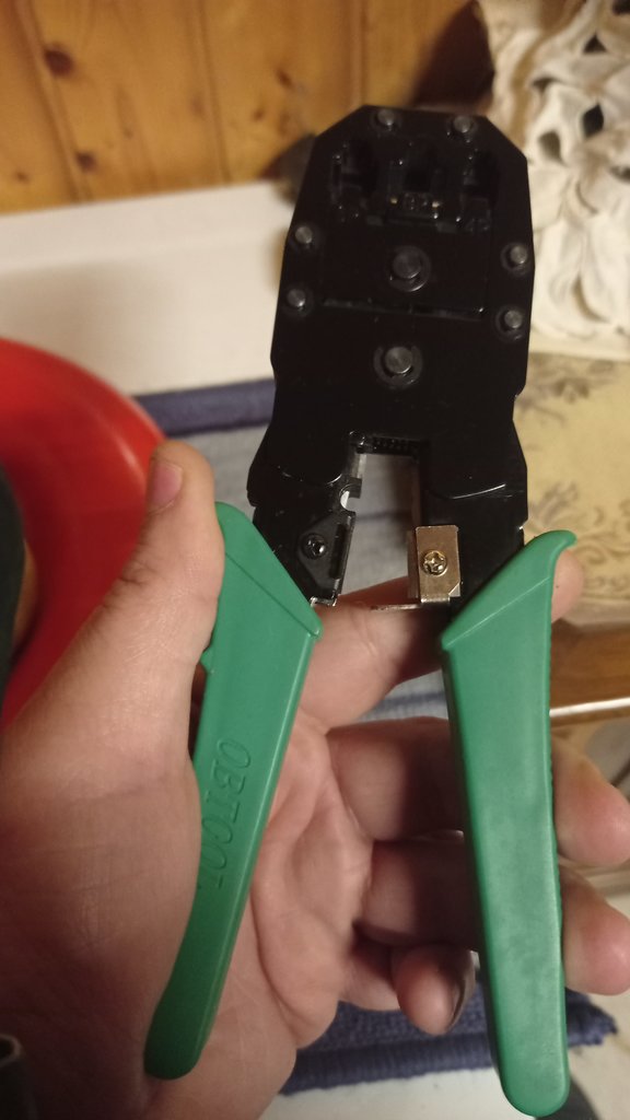

Come avevo accennato in un precedente messaggio, il kit è pensato per fornire tutto l'occorrente per poter crimpare da
soli i cavi ethernet.
Come vedi in foto, appena sopra l'impugnatura, è presente una piccola lama a ghigliottina fissata con una vite.
Questa lama serve per tagliare il cavo ethernet della misura desiderata, e in fase di crimpatura, quando avrai srotolato le coppie twistate e posizionato i singoli conduttori secondo la sequenza scelta (solitamente T568B) per tagliare i suddetti conduttori prima di inserirli nel plug rj45. Questo fa sì in caso di plug non passanti che i conduttori si presentino a fine corsa tutti insieme e non uno più lungo e un altro più corto rendendo difficoltoso il crimpaggio con possibilità che uno o più conduttori non vengano a contatto con i dentini del plug preposti a stabilire la connessione elettrica.
Ti allego anche un link YouTube dove viene spiegato come preparare il cavo per la crimpatura con spiegazione senza usare tecnicismi, in modo da risultare il più chiaro possibile.
