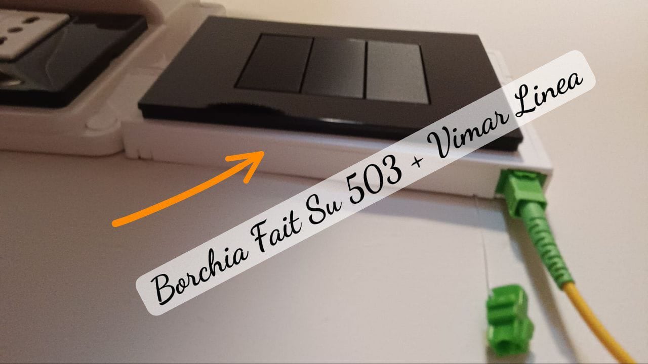

Buona sera, si vedono molti utenti (come me) che chiedono esistenza oppure possibilita' di borchie ad uso "prese" sfruttando le 503, volevo raggrupare le piu' conosciute.
Fait
https://www.quickcable.it/home/197-8-easy-link-borchia-ottica-universale-per-montaggio-su-scatola-uni-503.html#/43-configurazione_easy_link-dotazione_completa
Porta due bussole su unico lato una in basso e una in alto volendo dipende dal giunto
Oppure con bussole a 40°
https://www.quickcable.it/home/196-easy-key-adattatore-sc-apc-con-funzioni-di-blocco-di-sicurezza-su-supporto-keystone.html
Non serve la borchia ma il cestello avvolgi fibra e i keystone

Sono le tre piu carine poi c'e ne sono di altri produttori ma siamo sempre sullo stesso design.
La prima ora la installa anche FiberCop
Mio avviso se si hanno due fibre la seconda e la piu' idonea per locazione bussole, in alterbativa vi son le fait 40°
Spero che puo' essere utile questa breve guida.

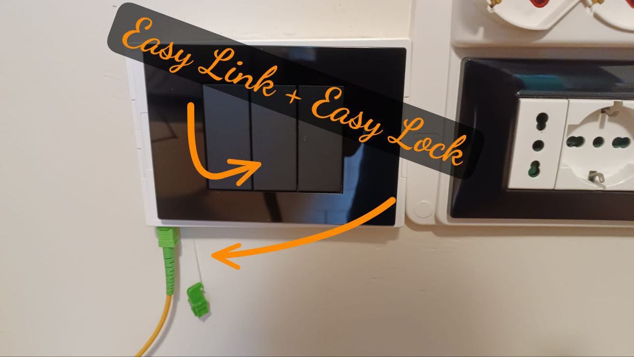

      @MariOne Ad oggi Tim sta mettendo le prime della lista. Le Fait. Devo dirti pero' che se si sta attenti non e difficile la sostituzione (lo fatta io che son un neofita) quindi 🤣😂
      Fai conto che nel 2021 quando era appena arrivata da me la 1/300 l'installatore no aveva la borchia (quella spessa dimenticata a magazzino ma io l'avevo presa ed avevs messo la mia) conoscendo i tecnici di zona...
      Poi e uscita la Fait che stanno usando, dipende anche se vuoi la classica bussola oppure quella a 40°.

        Questo è il link ufficiale della placca EASY LINK dell'azienda FAIT
        https://www.fait.it/easy-link
        A me l'ha montata la TIM nell'installazione che ho fatto con iliad.
        Lavoro puilito ed efficace.

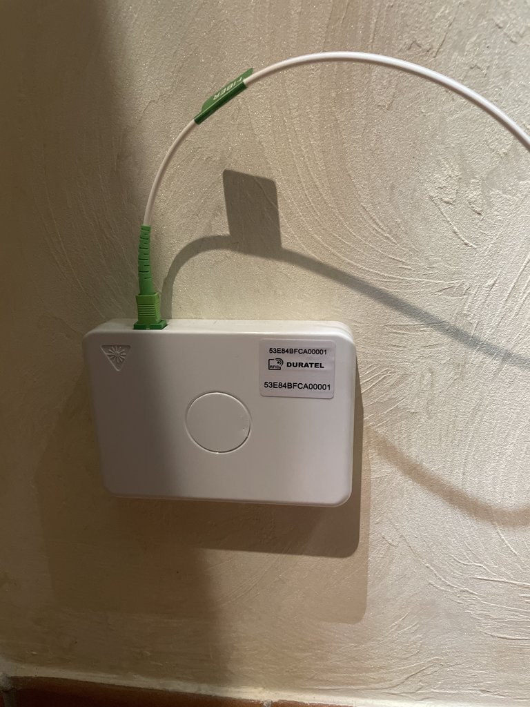

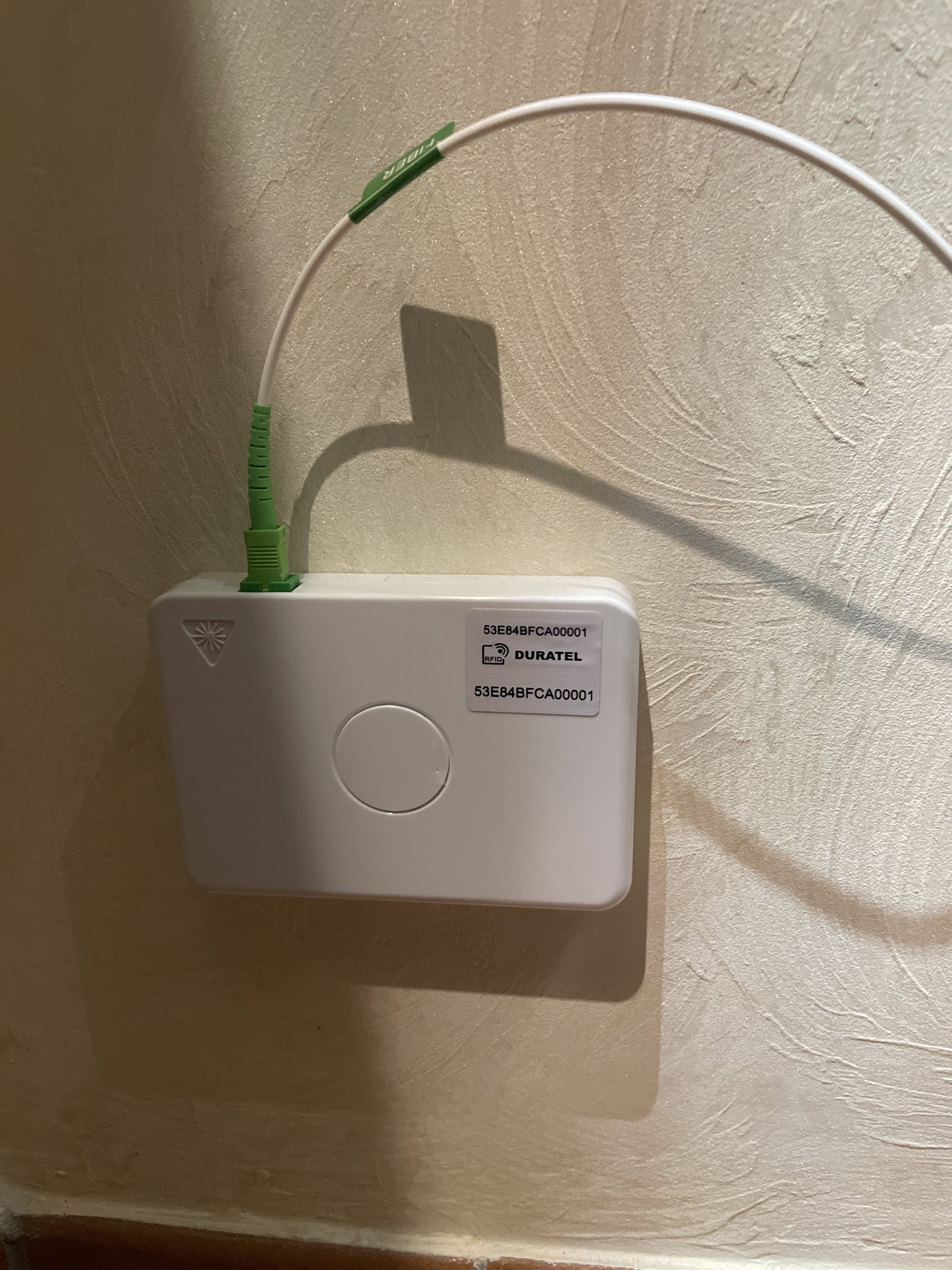

        Buonasera ragazzi, a me hanno montato circa un mese fa quella normale messa con la colla a caldo al muro, secondo voi potrei toglierla e comprare quella da adattare alla 503 e montarla senza rovinare o dover giuntare la fibra un’altra volta? Mi sa che me l’hanno montata anche al contrario, messa a testa in giù
          Marcoperlongo Dentro c'è solo il cavo arrotolato, non devi risaldarla.
            Lorenzo1635 ah perfetto, grazie. invece secondo te è possibile nascondere l'ont?
              Marcoperlongo Si, di solito si monta al contrario così da non far entrare la polvere in caso non sia collegato il cavo. In teoria la borchia è ancora proprietà dell'operatore quindi non potresti manometterla ne cambiarla.
              Marcoperlongo Bho, cioè, montalo al muro se ti dà fastidio
