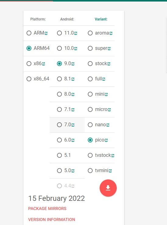

                    ma la versione pico non è per android 13, non c'è:
                    ho provato l'11 ma dice che non è supportato e che devo mettere quello per la versione giusta
