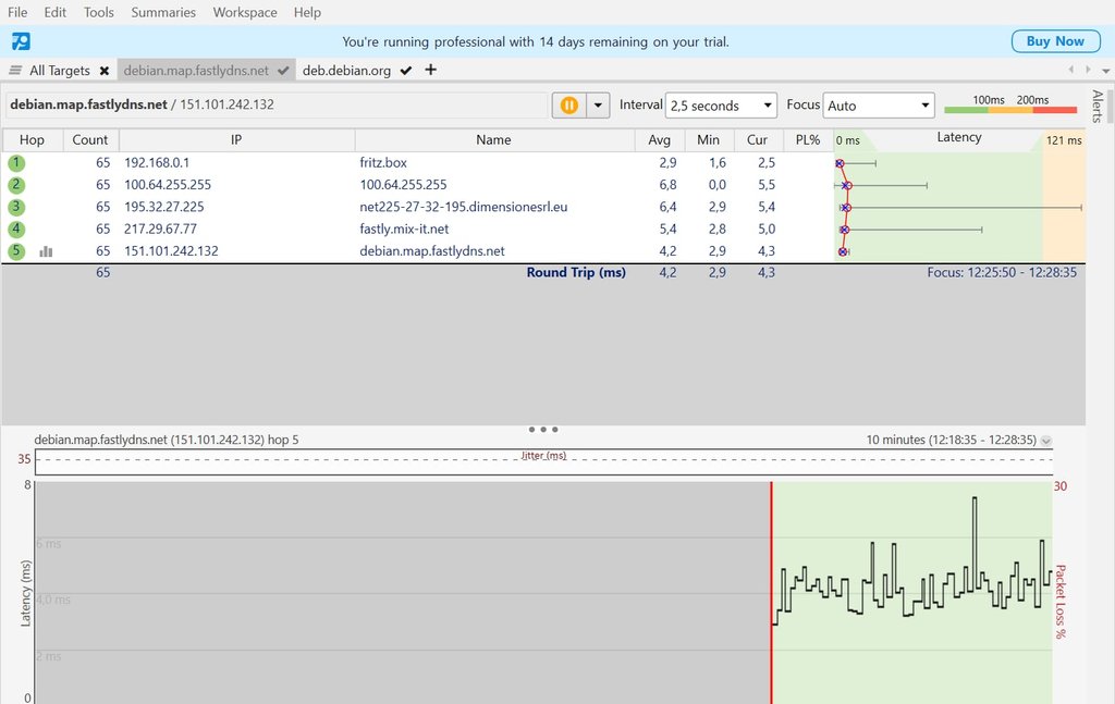

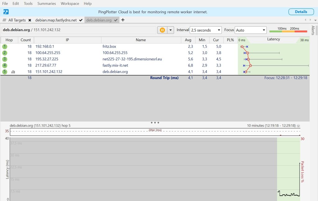

un paio di pingplotter via wifi
la mia impressione è che sia sempre la parte di risoluzione indirizzo che perda una barca di tempo... una volta fatto questo bene o male va... anche quando carico youtube kids dalla smart tv collegata via ethernet impiega un sacco a popolarmi la preview dei video, poi lo fa...
