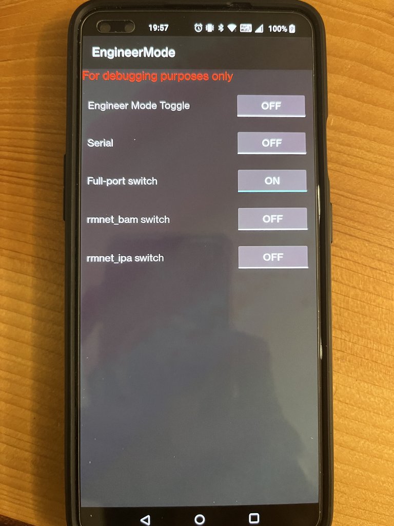

        Tra l’altro devo agire in fretta, perché il token che mi ha sbloccato engineering mode vale solo fino a domattina…
          robinhood in questo menu che ti hanno sbloccato vedi qualcosa che parli di ripristinare un backup o riparare qualcosa?
