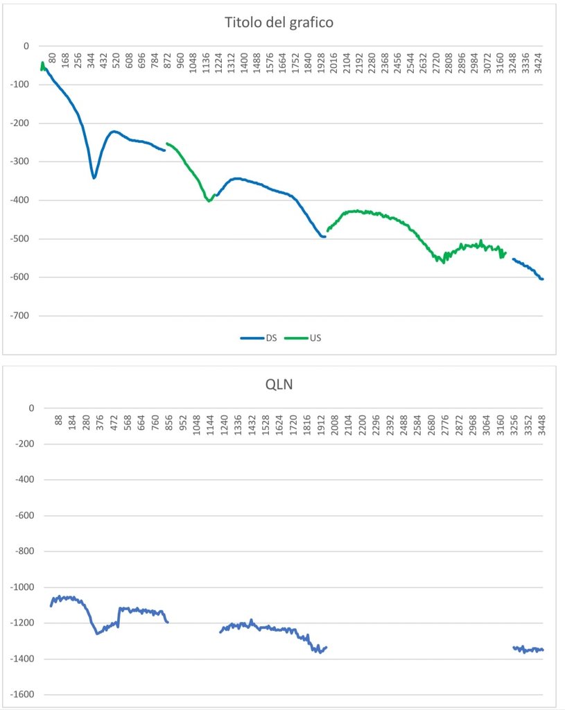

@danyreca Hlog + QLN:
La tua coppia è, ovviamente, derivata.
Io ho calcolato una lunghezza della derivazione di circa 31 metri, il Fritz la stima a 28m (ancora una volta: decisamente preciso nella stima).
C'è una diafonia abbastanza marcata fino a circa 6/7 MHz.
La coppia non sembra in cattive condizioni, anzi direi che è messa relativamente bene.
macro Vero, forse l'armadio è vicino alla centrale.
Dany, riesci a mandarmi in privato il tuo indirizzo? Così vediamo se effettivamente l'armadio è vicino alla centrale.
