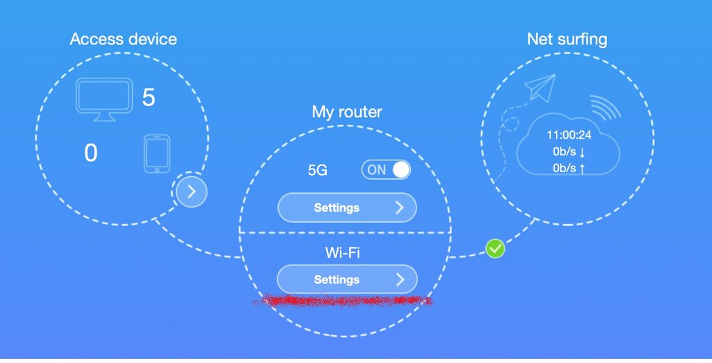

io ho messo in cascata un AP zyxel,ti posso dire come ho configurato io,l'801 l'ho messo in modalità automatica e non in modalità bridge,in questo modo riesco sempre a raggiungere la pagina di configurazione anche se ha il wifi spento,utilizzando il wifi dell'AP.per spegnere il wifi dello ZTE basta che vai nella schermata principale in wifi settings e metti disable,si spegneranno entrambe le bande,sia 2,4 che 5GHZ

    ale_prince grazie per avermi risposto perchè sono nel panico, ho cercato guide ovunque senza successo, potresti farmi lo screen dove si trova questa voce disable del wifi perchè non la trovo proprio... con l'attuale impostazione vado al massimo a 295 mpbs è normale? vedo altre persone andare a oltre i 700mpbs

      roby85r grazie per avermi risposto perchè sono nel panico, ho cercato guide ovunque senza successo, potresti farmi lo screen dove si trova questa voce disable del wifi perchè non la trovo proprio...

      come vedi il tasto CHANGE è inibito perchè bisogna metterlo in modalità aereo per cambiare
