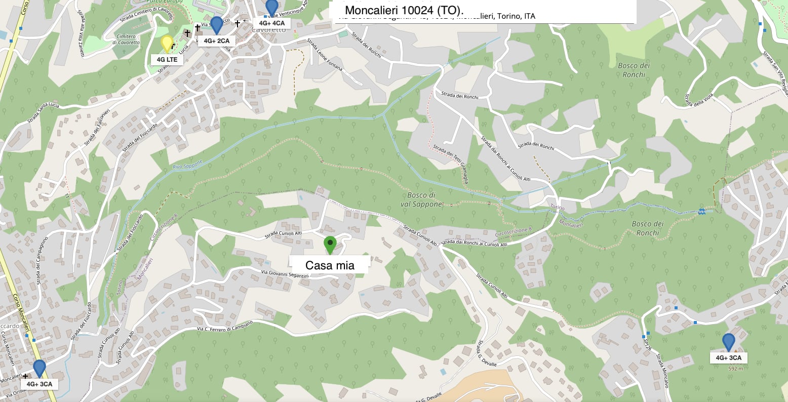

Al momento posso provare solo ad attivare una connessione FWA, sono andato su LTEItaly (screen: https://i.fibra.click/2023/09/1695367827_25522_44353.jpg) a vedere la disposizione delle antenne, ce ne sono diverse nei paraggi ma non ho sufficiente esperienza per capire quali possano essere le prestazioni risultanti..

      Plastic su LTE Italy comunque se ti registri (gratis) ti da più informazioni e puoi vedere i dettagli delle BTS. La regola d'oro per le FWA fai da te è partire con delle SIM nel telefono e testare. Io punterei quasi quasi su TIM, hai una N78 giusto a valle in corso Moncalieri, l'elevazione non mi pare eccessiva ma appunto con una verifica col telefono sarebbe meglio. Poi nel caso si pensa al contratto, ma è un passo successivo.

        x_term Ho visto l'antenna a cui ti riferisci nella mappa, è necessario che sia visibile in linea d'aria? (scusate l'ignoranza) Io ho una Sim della TIM, solo in alcuni punti della casa riesco a fare 15-20 Mb/s..

          Plastic è necessario che sia visibile in linea d'aria?
          sarebbe meglio, chiaramente io guardando dalla mappa non ho il 100% di sicurezza. Ma testalo fuori casa, secondo me non devi nemmeno pensare ad un modem da interno, sarebbe un tentativo sprecato.
            x_term Chiaramente prenderei un modem da esterno e dovrei anche capire da che lato della casa metterlo.. Dovrei fare degli esperimenti ma intorno alla casa ho già usato il telefono.. 1-2 tacche 4G con velocità massime sui 20 Mega... Non so magari il modem da esterno è più performante..
            Mi piacerebbe capire dov'è l'antenna in questione, quantomeno per posizionarmi bene durante i test, ma dalla mappa non riesco a capire..
              x_term Grazie mille, mi sono registrato ed ho visto l'immagine.. In linea d'aria non riesco a vederla da casa mia, troppe curve e piante...
