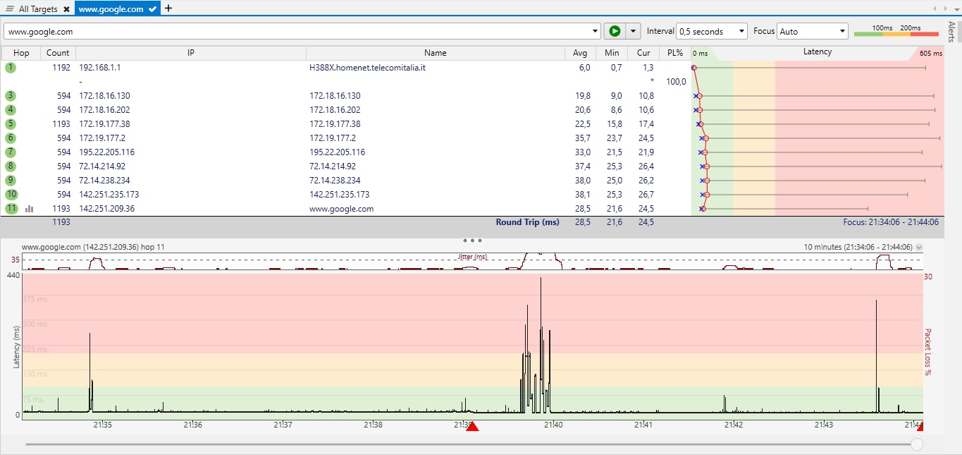

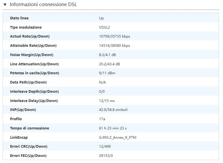

Veniamo però al problema principale: giocando online noto picchi di ping non indifferenti, a volte anche superiori a 1000ms con probabile perdita di pacchetti, la linea però non cade. Vi allego le informazioni che ho ricavato dal Tim Hub+.

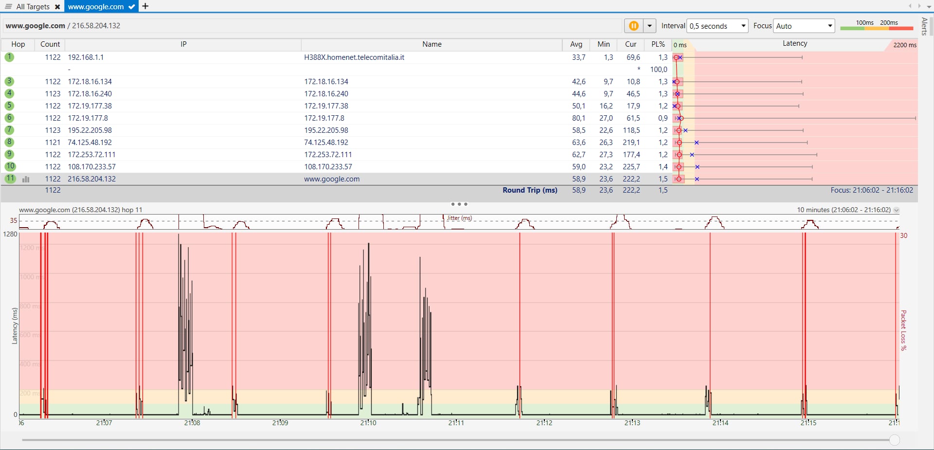

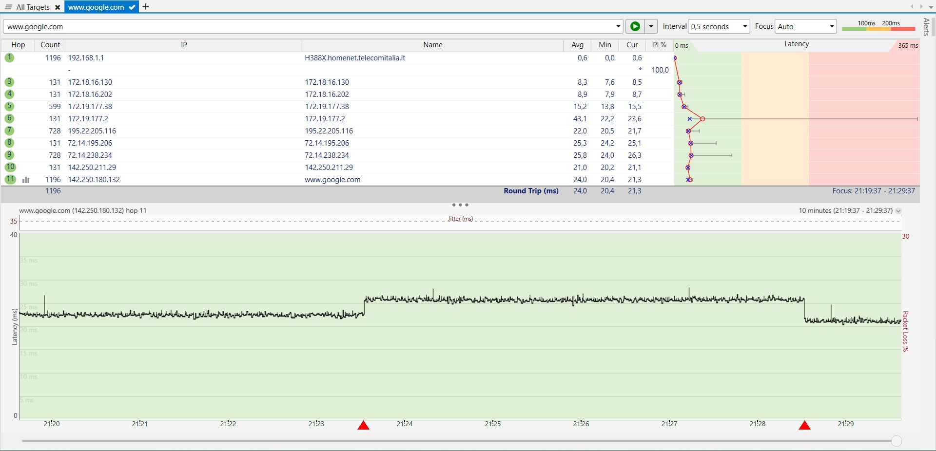

Purtroppo sono collegato in 2.4Ghz, con il modem a due stanze di distanza. Volevo però capire prima se fosse un possibile problema di linea più che di wireless. Sul Wi-Fi ho provato sia la 2.4 che la 5Ghz cambiando anche canale, ma non ho risolto. Il Band Steering l'ho lasciato attivo.
