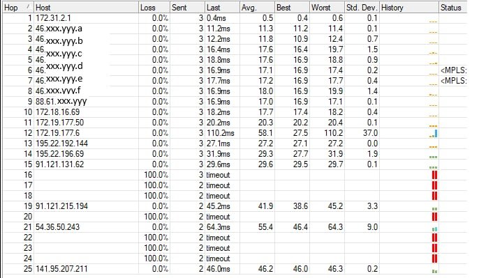

        FAcendo un tracert vedo che arriva al POP del gestore, passa alcuni hop intermedi del gestore e poi arriva al primo hop TIM e a seguire procede su hop TIM, seabone, gtt e così via .
        Anche per routing italiano fa lo stesso giro fino agli hop TIM.

          Dixenberg passa alcuni hop intermedi del gestore e poi arriva al primo hop TIM e a seguire procede su hop TIM, seabone, gtt e così via .
          significa semplicemente che quell'operatore ha scelto di avere una sua infrastruttura per la core, poi usa Sparkle come transito evidentemente. Mostra un traceroute magari, ma se è così è sempre quell'ISP che deve valutare quanta banda ha verso il resto di internet col suo transito...

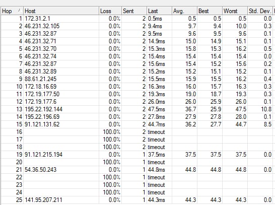

            eccolo....
            gli hop 46.x.x.x sono hop interni del provider
            88.61.x.x è primo hop tim
              Dixenberg Non vedo il senso di censurare tutte quelle righe. Censura il tuo IP se c'è, e gli altri lasciali. Dobbiamo fare la caccia al tesoro per capire di che ISP stai parlando?
                Dixenberg come sospettavo, l’ISP in questione ha fatto una scelta peculiare IMHO. Non usa Sparkle, che è il trasporto internazionale di TIM, ma fa transito con TIM stessa e di conseguenza Sparkle. Si può notare dai passaggi sui router con 172.18-19 ecc. Credo quindi che si porti dietro anche ad esempio eventuali problemi che possono incorrere nella rete nazionale di 3269, così come il fatto che l’unico punto di uscita verso Sparkle è a Milano, insieme al traffico di TIM.
                  x_term Quindi eventuali problemi di velocità verso l'estero sono da imputare a saturazione di TIM o a poca banda acquistata dal provider in se e quindi a lui riservata?
                    Dixenberg in questo caso è possibile.
                    Ma non per tutto internet, poi dipende anche come hanno configurato la gestione del traffico tra gli altri accessi a loro disposizione. A volte i tool online possono sbagliare eh, ma vedo anche Warian. Loro hanno Telia e Level3 che sono di ottima qualità, ma dipende quanto traffico mandano lì (sempre se è presente davvero come transito). Hurricane non lo conto neanche perché non è molto diffuso come transito, più che altro la gente ci fa peering perché in IPv6 lo regalano se non erro, anche questo è diverso.
