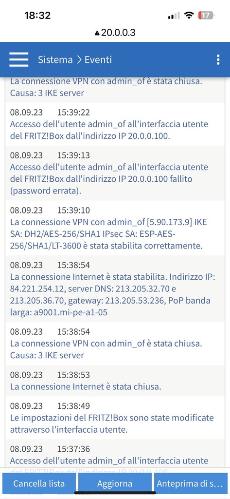

            Hu866gf44 È scritto nel log del Fritzbox, presumo si tratti dei PoP che cambiano ogni tanto per manutenzione, aggiornamenti, cambio instradamenti… ma è solo una supposizione.
