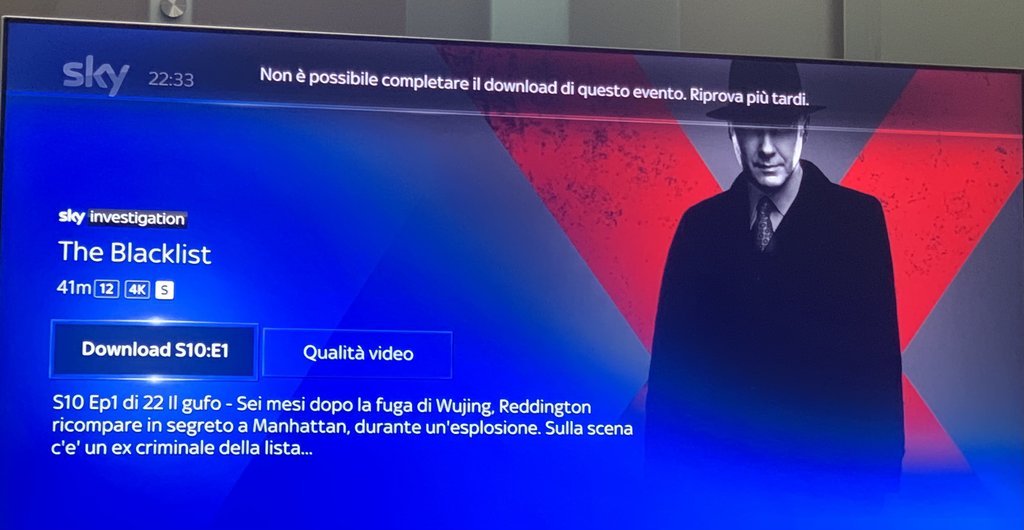

Da quando utilizzo OpenWRT (sono in FTTH, quindi ho messo il DGA4132 in bridge verso OpenWRT e in cascata pfSense) non riesco a vedere l’On Demand dal decoder SKYQ. Premetto che tutto funzionava fino a che avevo linea FWA Fastweb (quindi collegavo l’antenna FWA a direttamente al pfSense). Ho provato anche ad escludere pfSense, quindi collegando il decoder SKYQ nella lan di OpenWRT: stesso comportamento. C’è qualche regola del traffico in entrata nella configurazione OpenWRT che sto dimenticando? Nelle impostazioni del decoder c’è la conferma della connessione a Internet, e le app incluse all’interno (Netflix, ecc) funzionano regolarmente.

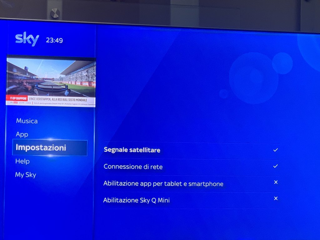

        Tra l’altro, ho notato che non abilita nemmeno l’app Sky Go e Sky Q mini da menu (foto sotto), ovviamente funziona se metto il modem Sky. Quindi mi viene da pensare che il problema sia dovuto a qualcosa di diverso dal valore MTU (cercando su google ho letto che potrebbe avere a che fare con la gestione dei flussi multicast da parte del router).

          Risolto… @simonebortolin, il problema era effettivamente sull’interfaccia map: l’portato a 1480 come da te suggerito (ieri sera avevo già impostato a 1480 la eth wan ed il dga4132), ora funziona tutto. Grazie!
