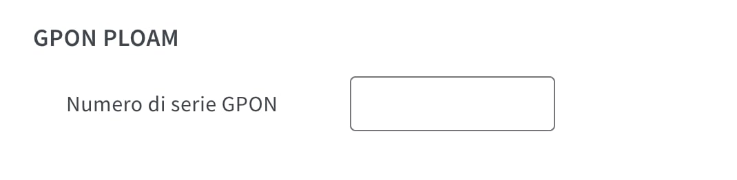

        Il numero di seriale da inserire su xxx/support.lua:
        è il serial number oppure il GPON serial number?

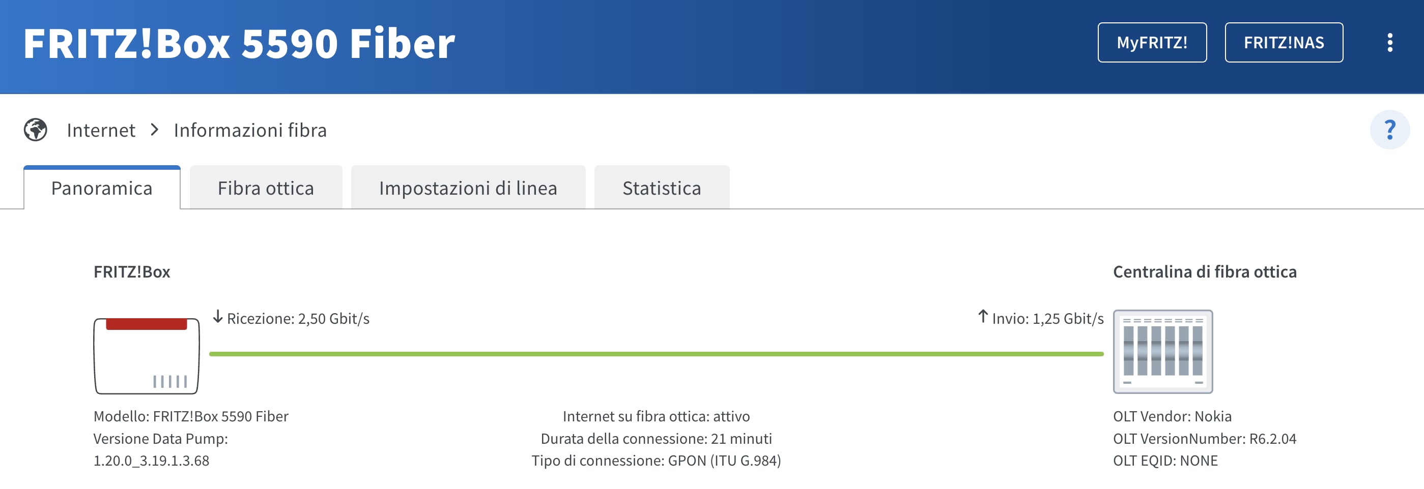

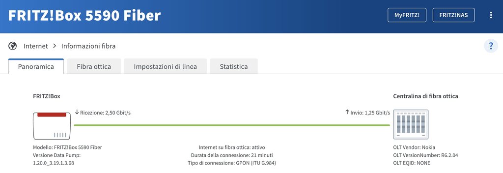

            Sono riuscito a collegarmi! Funziona su OLT Nokia, la linea è FIBERCOP acquistata da un operatore diverso da TIM.

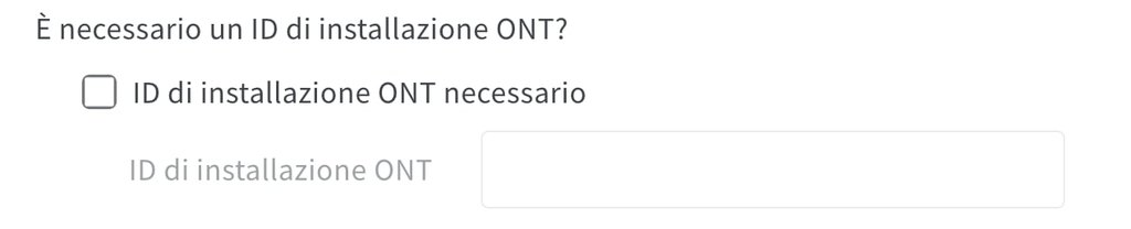

            Devo impostare qualcosa in più oltre al numero di serie GPON?
            Non ho impostato nulla come ID di installazione ONT:
            Ne' tanto meno qui:
