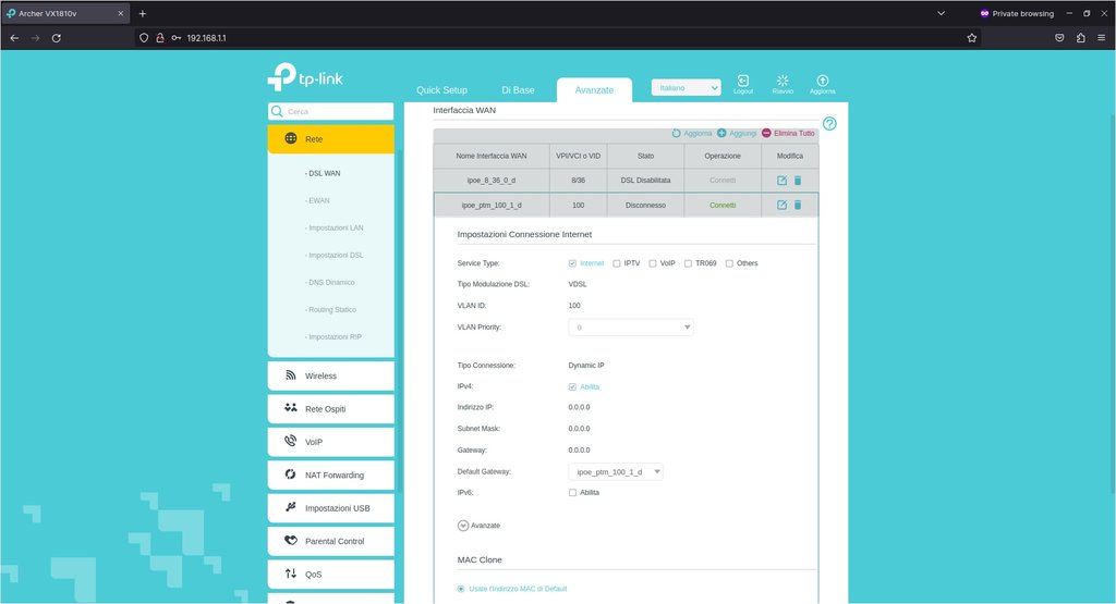

Ciao a tutti,
Ho comprato un nuovo modem router TP-Link VX1810v ed ho chiesto a Fastweb di attivare l'opzione modem libero.
Hanno avviato la pratica e non si sono fatti più sentire. Dato che il modem non riusciva (e non riesce ancora) a communicare con Internet, li ho richiamati e mi hanno detto che siccome la mia linea è particolare, in quanto solo dati e niente telefonia (🤔???), avrei dovuto continuare in autonomia con l'attivazione del modem.
Il problema è che prima che richiamassi e anche dopo, ho più volte configurato il modem, resettato e riconfigurato nuovamente, ma senza risultati: il modem non raggiunge Internet.
Mi sono riferito a questa guida di Fastweb, accennatami da un'operatore telefonico, affiancata dalla guida di TP-Link.

Ho controllato tutti i parametri citati e a parte il "protocollo RFC" e "CoS", di cui non riresco a trovarne le relative voci nella pagina di impostazioni del modem 192.168.1.1, posso confermare che tutti i parametri corrispodono alle richieste di Fastweb.
Tutti questi parametri sono stati configurati automaticamente semplicemente selezionando "Fastweb_FR_VDSL_FTTC_FTTS" (ho una FTTC a casa) nel Quick Setup, ma alla fine della procedura stessa di Quick Setup mi dice che Internet è assente e che dovrei riconfigurare i parametri.

    Si connette, ma non riesce a farsi dare gli IP dalla rete Fastweb. Hai fornito all'assistenza il MAC del modem?

      celeste_lightblue Sì, ho fornito il MAC, ma ora mi viene il dubbio che lo abbiano annotato male, l'ho dettato esattamente come era scritto sulla confezione, sulla quale ci sono i trattini al posto dei classici due punti a separare i due caratteri alfanumerici, forse questa cosa lo rende non valido?

      Questi sono dati per una ADSL. Se sei in VDSL (FTTC) non c'entrano. Quello che ti interessa in VDSL è:
      Dannis Incapsulamento PTM untagged / Incapsulamento PTM tagged (VLAN ID 100; CoS 0)
      Se la tua connessione richiede di impostare il tag VLAN impostalo a 100 - se non lo richiede (SLU?), non va impostato. CoS è VLAN Priority sul tuo router.
      Dannis Quanto all'autenticazione PPPoE o IPoE,
      Fastweb usa DHCP (IPoE) sulla WAN e non richiede autenticazione - o meglio, ti autentica con il MAC Address. Punti o trattini non dovrebbe cambiare nulla - a meno che l'interfaccia lato Fastweb per inserirlo non faccia danni.
      Se la connessione VDSL si attiva ma non ricevi l'IP il problema è probabilmente nell'autenticazione del router.
      Se riconnetti il Fastgate funziona o no?

        [cancellato] Innanzitutto ti ringrazio per la spiegazione esaustiva, inizio a capire nuove cose.
        Posso confermare allora che il VLAN è impostato a 100 e il CoS a 0.
        Il Fastgate funziona correttamente.
          Dannis Il Fastgate funziona correttamente.
          Sembra allora che non abbiano registrato il nuovo MAC.

            P.S. E' possibile escludere la incompatibilità del modem con la rete Fastweb, giusto?
              Dannis
              Se è VDSL, supporta il VLAN tag e può prendere l'IP via DHCP non vedo come possa essere incompatibile - a meno di guasti ovviamente. Ci sarebbe da fare una prova spoofando il MAC Address del Fastgate, ma deve essere possibile spoofare il MAC e passare l'apposita DHCP option. Se così funziona è che Fastweb non ti ha ancora attivato il "modem libero".
