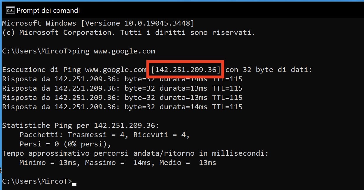

Questi sono solo siti aziendali? Farei una verifica che il DNS risolva. Ad esempio se il sito che devi raggiungere fosse https://host.example.com, prova a fare, da una finestra terminale:
nslookup host.example.com
Se il risultato restituisce uno o più indirizzi IP, il problema è altrove. Se non restituisce nulla, dando un errore tipo:
xxxxxxx can't find host.example.com: Non-existent domain
Allora il problema può essere il DNS. Come controprova, fai lo stesso test collegato alla rete ospite.
Quando attivi una VPN, per risolvere nomi host interni all'azienda, il client VPN dovrebbe far sì che il PC usi un DNS interno, sulla rete creata dalla VPN, per risolvere nomi che altrimenti non sono normalmente risolvibili da un DNS pubblico. Non conosco il client di Ivanti, quindi non ti so dire di preciso dove guardare, ma dei log da qualche parte ci saranno. Potresti anche confrontare con ipconfig /all quali DNS usa e in che ordine con la VPN attiva e senza.
