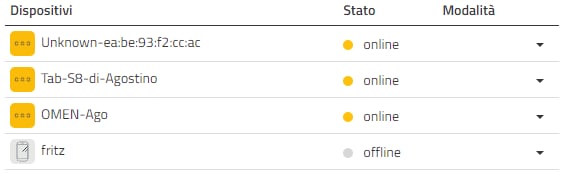

          Bast Uhm, plausibile. Tra l'altro dopo aver proceduto con tutte le indicazioni per fare accoppiare i due dispositivi, il pc non individua più il ripetitore. Ergo non me lo fa neanche connettere. Dal modem vedo che un non ben specificato "fritz" si è pure connesso...
          Sto anche vedendo che il modem ha la WPA2-PSK
            Braig46 allora è connesso. Devi trovare il nuovo IP per accedere da PC E impostare anche sul repeater WPA2-PSK, se non è già così.
