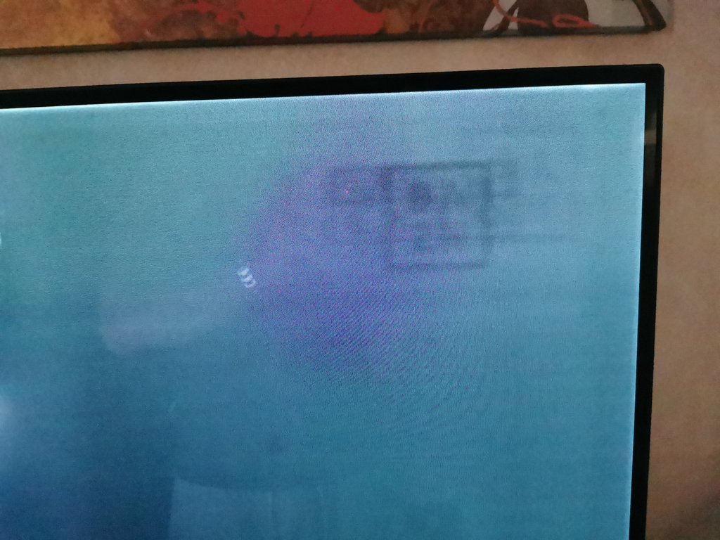

Prima di acquistare OLED avevo dei plasma, quindi entrambe le tecnologie delicate e bisognose di una certa accuratezza nell'utilizzo. Sapevo quindi a cosa andavo incontro acquistando un OLED ma, non avendo mai effettivamente avuto problemi coi plasma per quel che riguarda i suoi problemi più diffusi tipo il burn in dell'immagine, ho preso tranquillamente un OLED, anche perché sono visti come l'evoluzione del plasma... ok

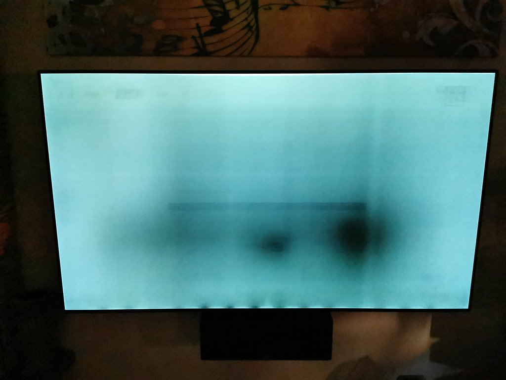

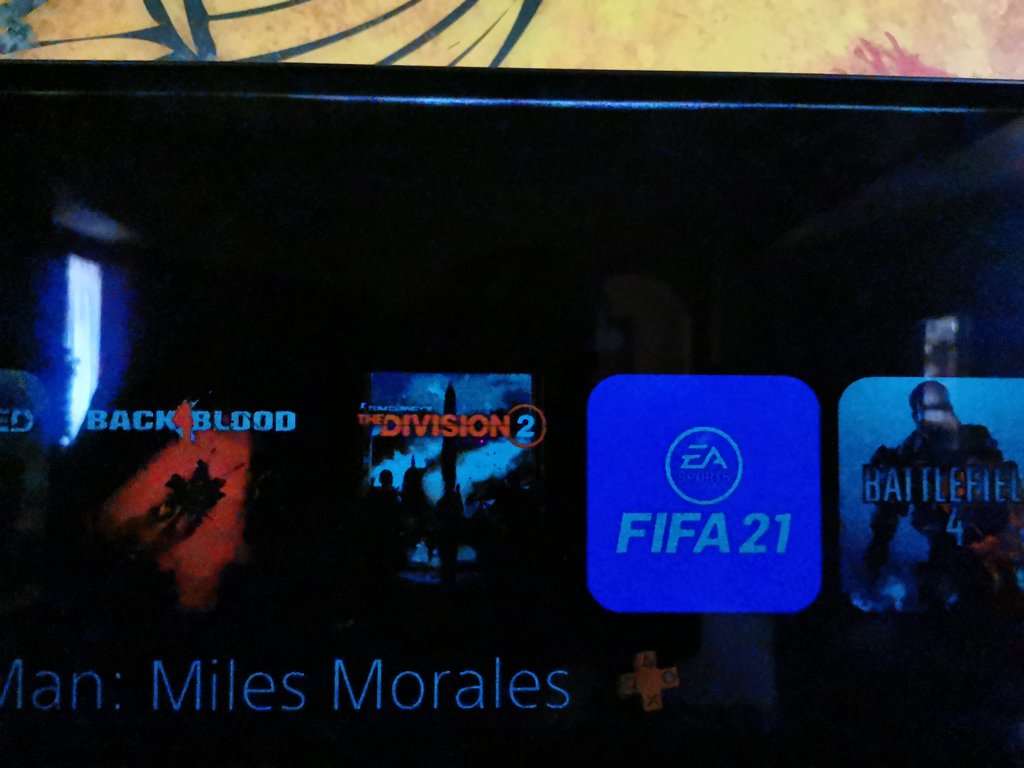

Passati 3 anni questo è quello che mi ritrovo tra le mani (ho regolato l'immagine in modo da amplificare i difetti) 👇🏻
Il TV è un OLED LG 65CX

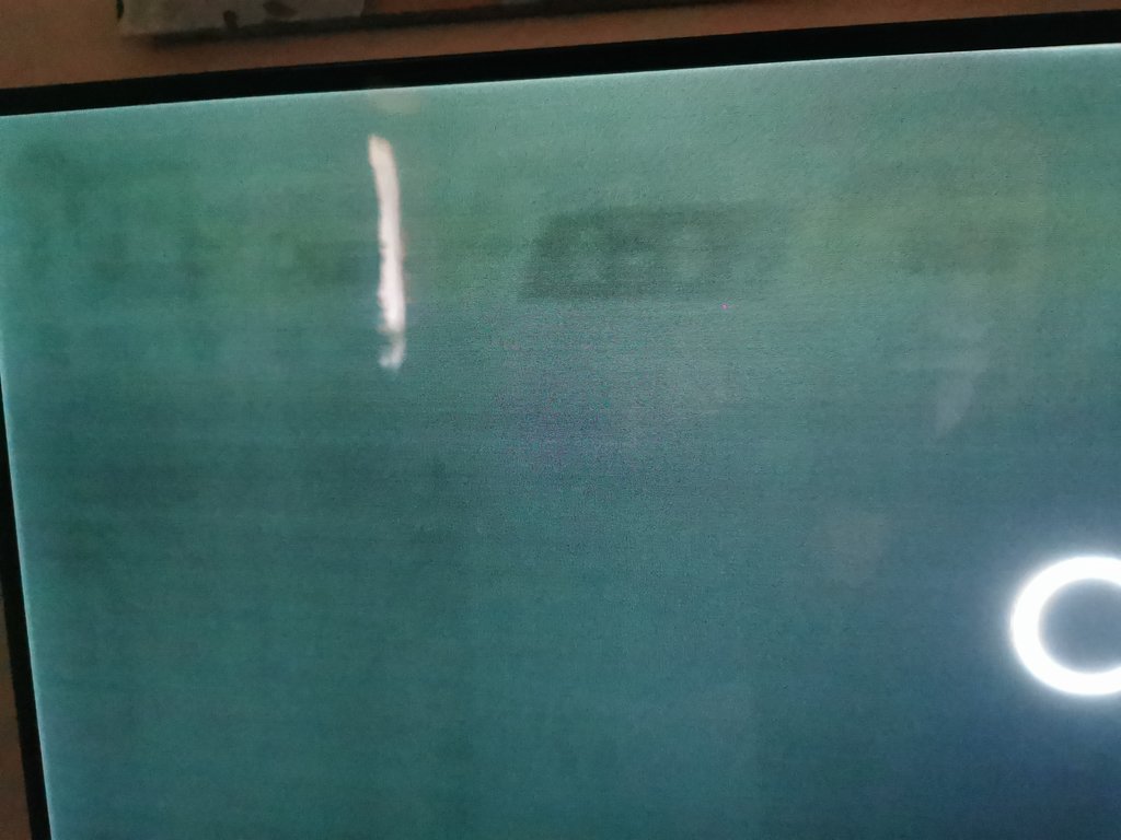

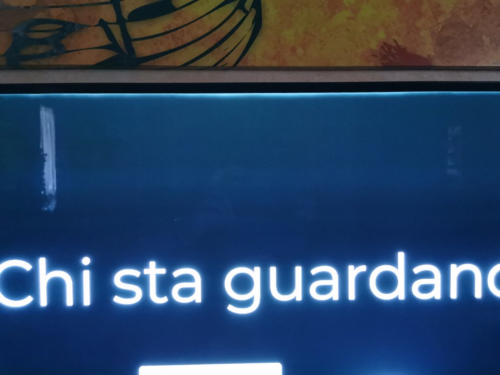

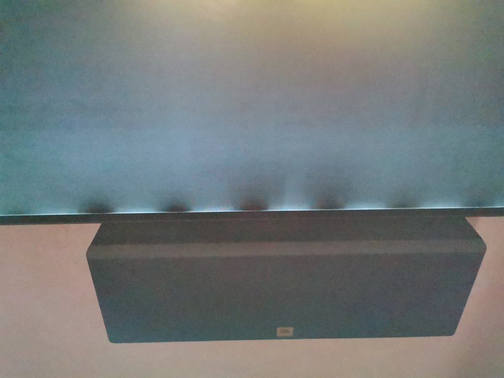

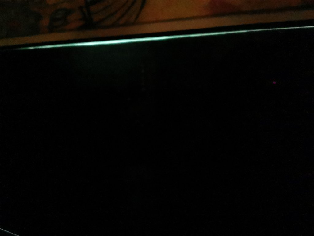

A parte la ritenzione delle immagini e dei grigi non omogenei, evidenziati dai miei settaggi per mandare le foto all'assistenza, quello che mi dà più fastidio è quella striscia luminosa in alto sul bordo. È una scia luminosa che rimane addirittura dopo aver spento la TV, allora io ho pensato a qualche condensatore che rimane carico, non so... se ne va soltanto togliendo l'alimentazione.

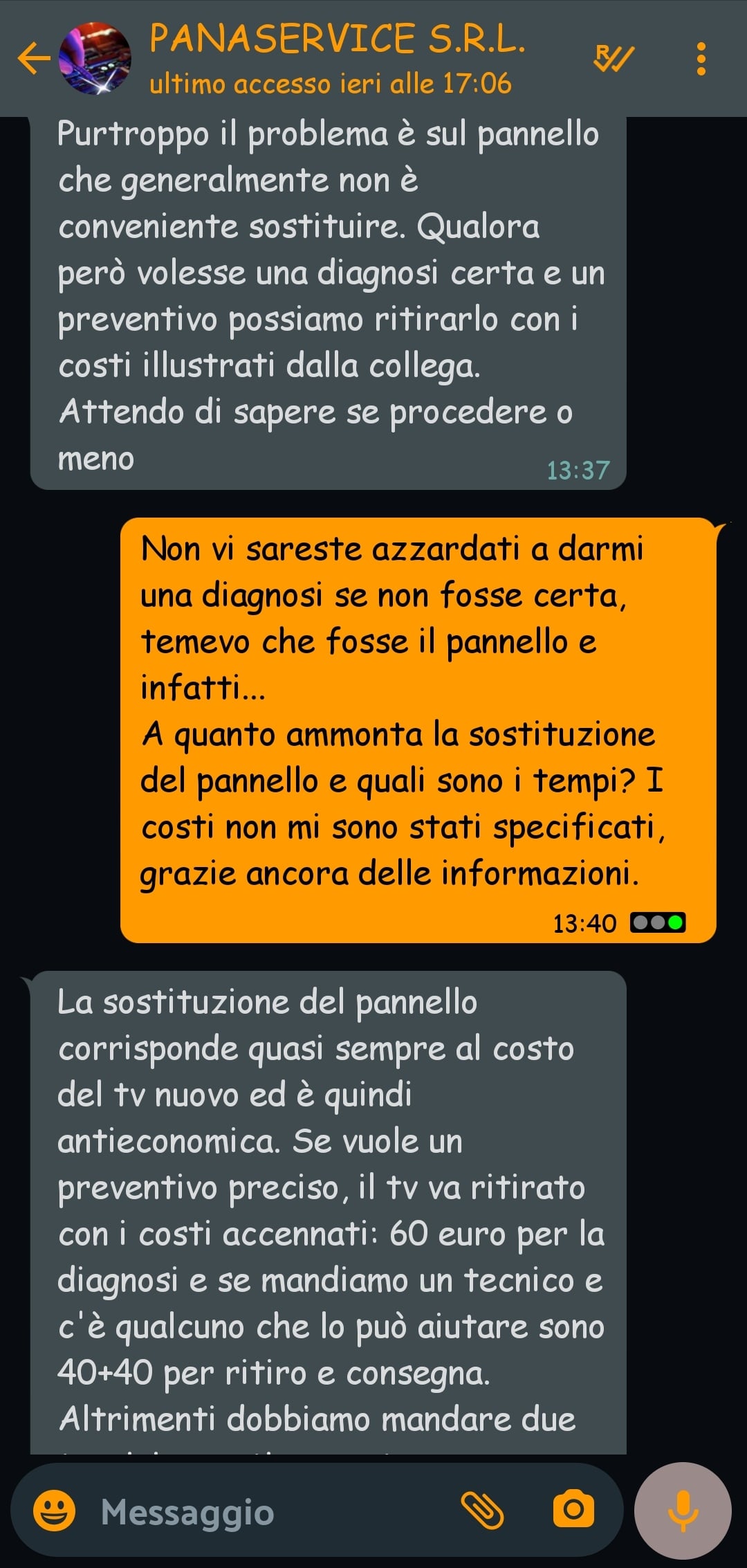

L'assistenza LG ha detto che è da cambiare il pannello ma non conviene, praticamente ho una TV da 2500€ che dopo 3 anni è da buttare.
Ho fatto cicli e cicli di video fix (di quelli che si trovano su YouTube). Spero in un aggiornamento software che ripristini qualche parametro elettrico sballato nell'ultimo firmware installato, perché voglio sperare che sia stato l'ultimo aggiornamento a dare il problema... ma ho poche aspettative
Qualcuno ha avuto lo stesso problema?

        Ho un mio parente con lo stesso TV, comprati insieme e, a parte quella riga luminosa sul bordo della cornice superiore (che mi ha detto proprio male secondo me), è affettissimo da burn in pure il suo. Per fare le foto da postare ho modificato i parametri, ma i loghi dei canali che si guardano di più stanno tutti lì. Forse tu ne hai fatto più un uso con film, senza loghi e non si è impresso, beato te.

          Una domanda: il televisore lo lasci SEMPRE in standby senza togliere l'alimentazione giusto? Te lo chiedo perché un pannello in quelle condizioni potrebbe essere riconducibile a cicli di pixel refresher automatici che non avvengono correttamente e chiaramente si tratterebbe di un problema che si amplifica nel tempo. Tieni livelli di luminanza molto alti?

          Se non stacchi l'alimentazione dopo l'uso al televisore potrebbe essere purtroppo un modello sfortunato. Hai provato a sentire LG in chat se possono venirti incontro in un qualche modo?
