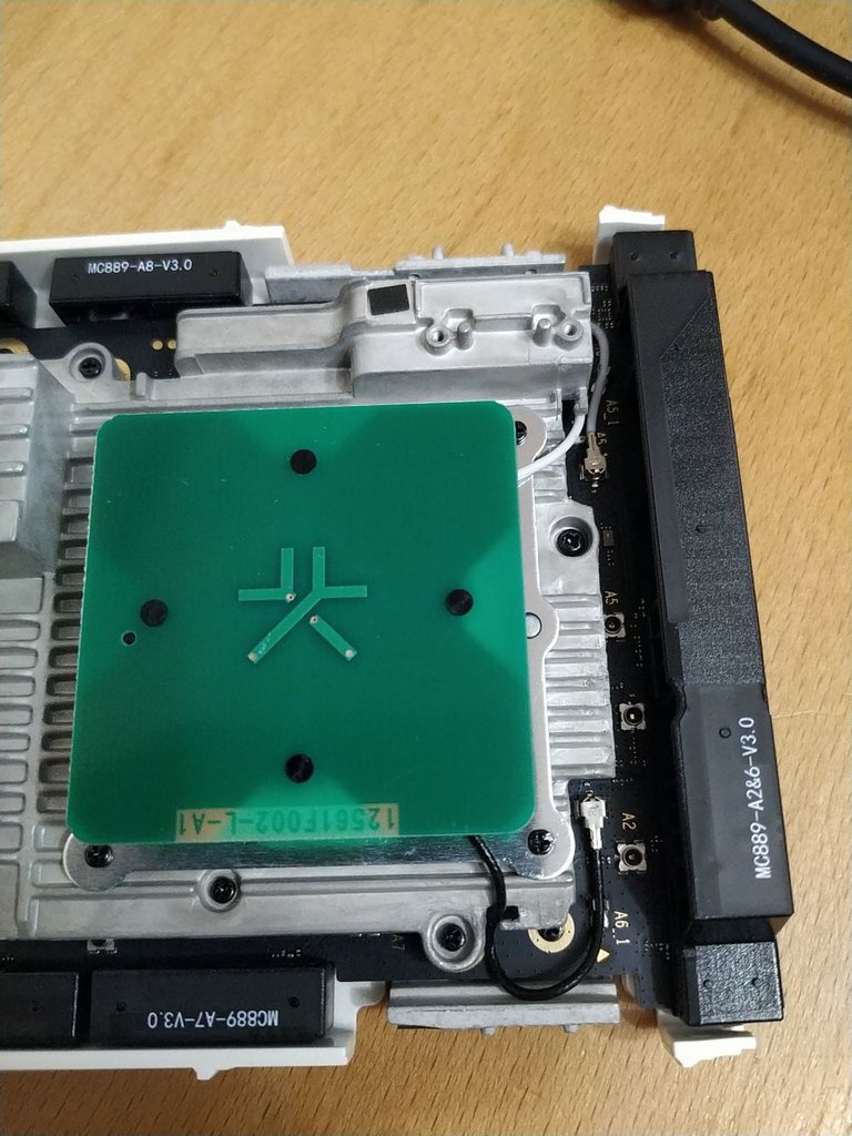

danno Ciao. Ho un MC889. Funziona bene in modalità 4G. Tuttavia, ho bisogno che il GPS sia disabilitato. Questa operazione può essere eseguita con un software? Ho ispezionato il circuito stampato. Due fili dell'antenna si collegano all'antenna 4G/5G. È presente un terzo filo nero dell'antenna, ma la sua funzione è sconosciuta. Per favore aiutami a disabilitare il GPS o a schermare il segnale GPS senza compromettere la velocità. Grazie!
Cal Il GPS dovrebbe condividere l'antenna con 4/5g, sì. In base al motivo per cui vuoi disabilitare GPS, ci sono modi completamente illegali per farlo.

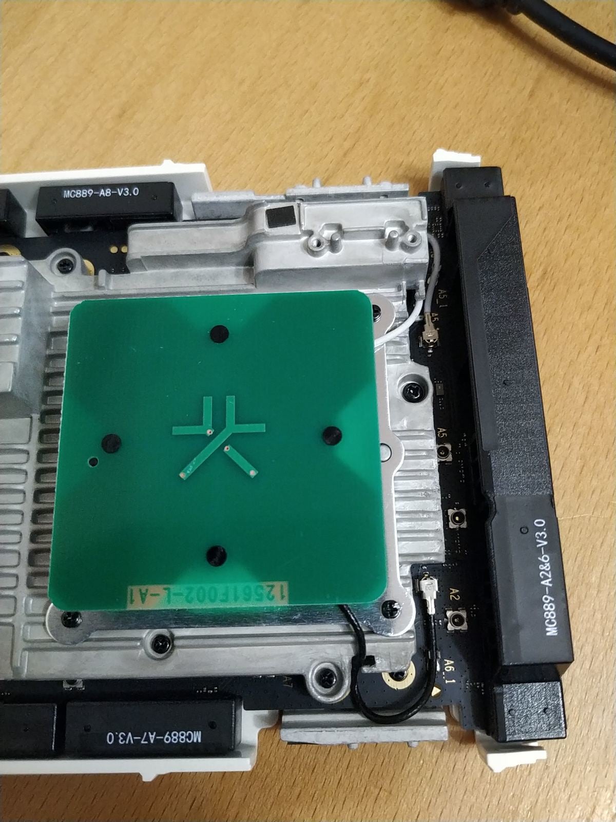

danno andreagdipaolo L'operatore mobile consente solo di posizionare l'apparecchiatura all'interno della copertura 5G. Lo uso in un'area solo 4G. Nel momento in cui sposto l'MC889 all'esterno, perdo la connessione. All'interno di un edificio di cemento funziona ma la velocità è ridotta. dugliano Come? Cal danno danno I fili bianchi e neri nella parte superiore si collegano all'antenna. Il filo nero sulla prima immagine non si collega all'antenna.

danno handymenny Sì, un operatore non italiano. Non esiste un ID FCC. handymenny Non riesco a trovare gli schemi per confermare un'antenna condivisa.
