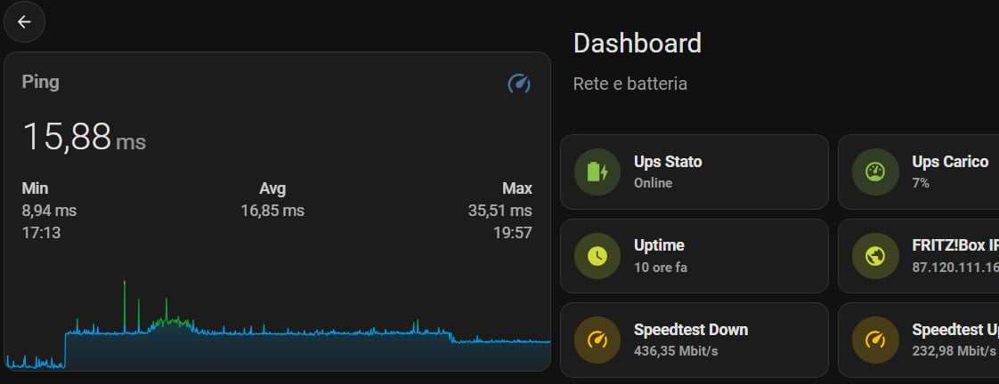

          Per le info sul ping/saturazione uso home assistant con un semplice ping su 8.8.8.8 riportato poi su un grafico. Sempre tramite HA ogni tanto parte uno speedtest di discutibile utilità visto che il server è casuale
