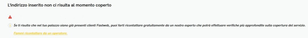

Ciao, apro questo thread per non inquinare quello relativo a fastweb su fibercop in quanto è stato appurato che non è un problema generale ma solo mio riguardo alla copertura nella mia area armadio nel comune di Selvazzano Dentro (PD).
L'altro giorno stavo facendo una verifica di copertura fw al mio indirizzo dopo aver letto un post (per curiosità) e magicamente non mi dava più copertura, anzi, non mi trovava proprio l'indirizzo a quanto pare.
Allora provo a verificare anche su fibermap e magicamente è sparita la copertura sia dell'adsl che dell'fttc (è rimasta solo quella ftth).
Facendo altre verifiche su altri ISP (Tim, Dimensione, Tiscali, Wind, Planetel, Iliad, e Aurba) riscontro che è tutto regolare tranne che Vodafone che anche li avviene un'altra cosa insolita, cioè, messaggio di errore generico.
Alla fine, facendo altre prove incrociate, è venuto fuori che sia FW che Vodafone non trovano più il mio indirizzo insieme a tutti quelli attestati alla mia area armadio (tranne alcuni civici dove l'indirizzo viene trovato ma risultano solo coperti da fwa fastweb), mentre in altre aree armadio pare essere tutto regolare (anche su fibermap).
Io non ho necessità di migrare ad uno di questi due provider però la mia è solo pura curiosità perché non riesco a capire come mai sia successa questa cosa.
Ecco alcuni screenshot:

        rickybertz su questo indirizzo è successo quanto segue, un po' inspiegabilmente onestamente.
        Il civico è stato ricertificato da banca dati EGON (non capisco se da qualcuno o automaticamente), come quando si certificano civici non presenti a sistema o sui siti pubblici di verifica copertura. Certificando il civico si sfasano sempre un po' le aree di influenza e nel tuo caso (ancora più inspiegabile) si è associato in modo errata l'area di influenza della chiostrina rame e quindi il sistema che governa la vendibilità lo ha battezzato come FTTH Only. Ho provato ora io a inserire su una chiostrina a caso, tanto poi si sistema alla prima attivazione, ma per qualche motivo non lo fa fare, dovrei farlo vedere.
        Su FTTH è rimasto tutto immutato, l'associazione col PTE è corretta.
        Per gli OLO secondo me recepiscono le modifiche sulle ns banche dati con ritardi più o meno elevati.
        Questo potrebbe essere un caso da approfondire dai nostri colleghi specialisti, perchè io non so darti una spiegazione a quanto scritto sopra...
